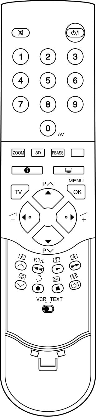

    Wiem,jest to schasiss JE,wiem,że należy jednoczesnie nacisnąc klawisz" I "i mute, ale kupiony pilot nie ma klawisza" I".Czy można wejsc w tryb inaczej?

    To jest pilot kupiony w BOWI ,robiony w kraju,na 4 bat.R3, o symbolu JVC
    771,jak dobrze pamiętam.Jutro mogę podać dokładniej.Klawisza :I"nie ma żaden pilot ,obdzwoniłem kilka firm handlujących pilotami.

    Oryginał RM-C7931E. Przycisk [i] (info) - nad przyciskiem TV. Tak samo w wielu podobnych pilotach JVC. Do wejścia w tryb i tak będzie chyba potrzebny oryginał - taki lub podobny. Zamienniki z reguły nie działają poprawnie na dwóch przyciskach wciskanych jednocześnie. Jak wejść w tryb serwisowy JVC-AV-29SX2EN bez klawisza I na pilocie?

    Miałem podobny problem.Posiadam pilota którego mozna przyuczyć do wysyłania odpowiedniego sygnału.W sklepie RTV poprosiłem na chwilę o oryginał i nauczyłem go sygnału "I" i "mute".Resztę załatwił zamiennik.
