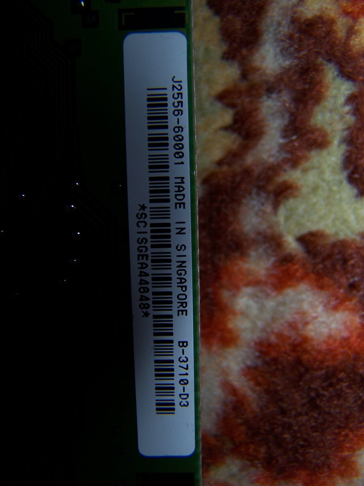

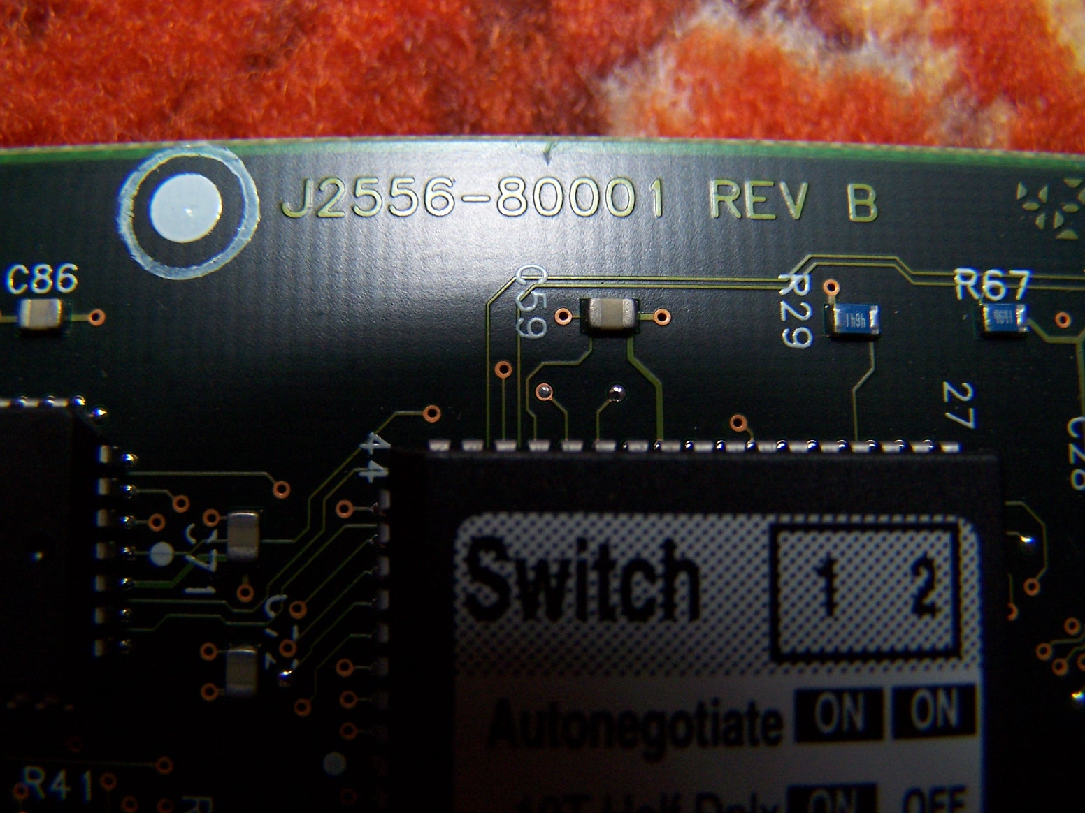

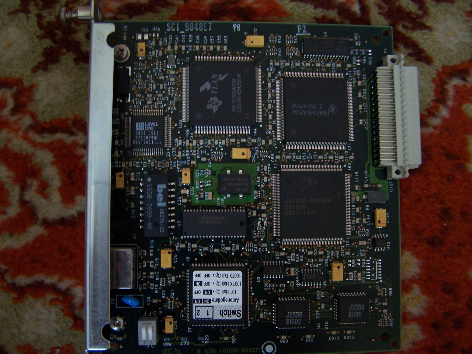

    ponieważ w domu mam 6 komputerów i bardzo dużo drukujemy, zakupiłem HP Laserjet 5. Do tego nabyłem bardzo okazyjnie printserwer HP JetDirect 10/100 Base-TX (model CHYBA J2556 ale nie daję głowy, poniżej fotki)
    Wszystko ładnie, działa, drukarka wykrywa, po podłączeniu kabelka siciowego na ruterze zapalaja sie lampki, drukarka dostaje IP (wydruk strony testowej), jest ok.
    Ale nie mam zielonego pojęcia jak zmusić ją do drukowania? Nie widać jej w otoczeniu sieciowym albo ja nie potrafię ustawić, trzeba jakieś specialne sterowniki?
    Bardzo proszę o pomoc.

    są dwa sposoby
    instalujesz JetAdmina i ja znajdziesz i ustawisz
    wydrukuj self test zobaczysz jej parametry które możesz ręcznie zmienić z poziomu drukarki

    Witaj!
    Z poziomu drukarki niczego nie zmienisz, na jednym kompie zainstaluj JetAdmina, z niego skonfigurujes PS-a, przypisz printserverowi stałe IP, a na stacjach ręcznie zainstaluj drukarkę, poprzez "Utwórz nowy port - Standardowy port TCP/IP".

    jeżeli ustawisz stałe ip to nie musisz mieć wszędzie JetAdmina
    tylko robisz port w (dodaj drukarkę)

    A jeszcze jedno: jakie systemy operacyjne? W 2k i XP - "Utwórz port", w 9x trzeba JetAdmina, który stworzy taki wirtualny port, będzie widoczny we właściwościach sieci.
