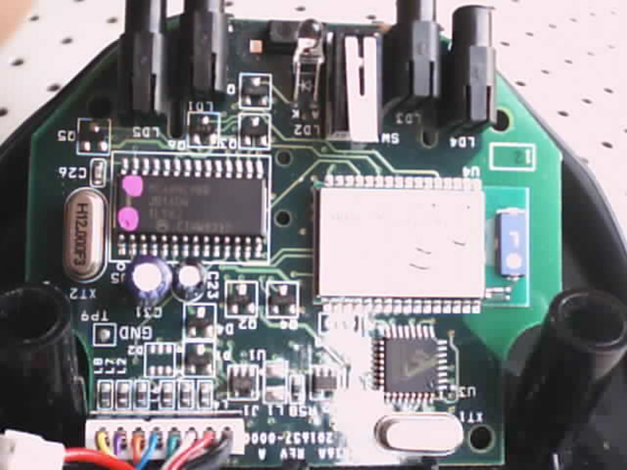

    Wiec tak kupiłem na giełdzie podstawkę do myszy mx900 na Bluetooth z obciętym kablem z myślą o tanim odbiorniku Bluetooth no i pojawił się problem kabel jest 8 żyłowy plus ekran cztery przewody podłączyłem normalnie pod USB (czerwony, czarny, zielony, biały) jednak po podłączeniu wykrywa odbiornik mychy i klawiatury i nic więcej.
    Wiec mam pytanie może ktoś wie do czego służą i jak podłączyć pozostałe kable: pomarańczowy, niebieski, fioletowy, żółty
    i czy ta podstawka może działać jako Bluetooth
    jeszcze podłączałem też kabel USB pod +pomarańczowy, -niebieski, data+ żółty,data-fioletowy, ale wywaliło że nie może rozpoznać sprzętu?
    Może ktoś ma myszkę MX900 i muł by luknąć co i jak z góry dzięki.

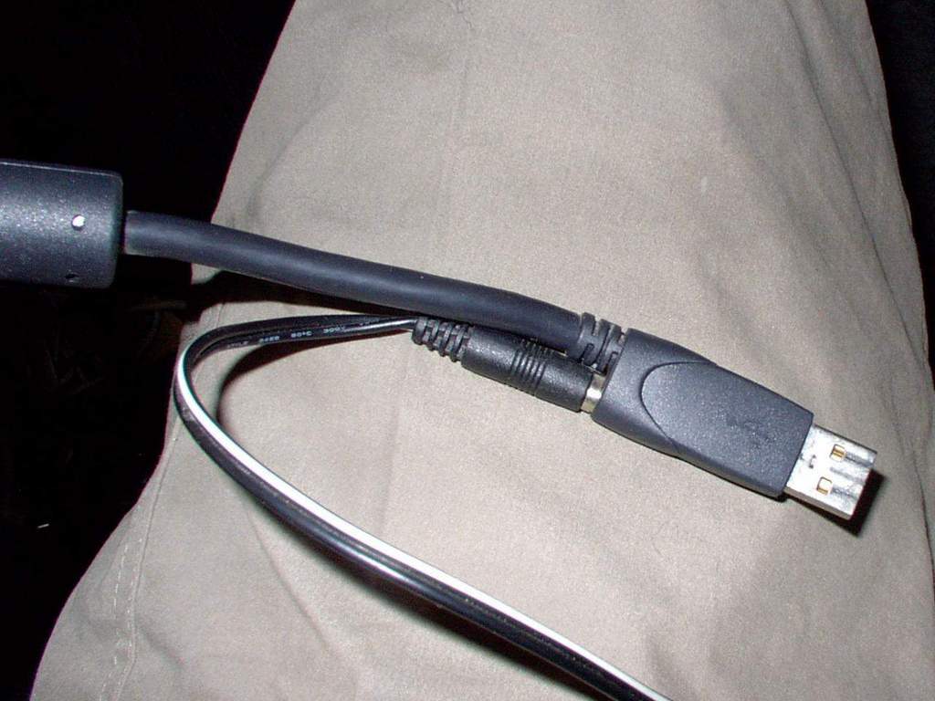

    Podstawka, poza podłączeniem do bluetooth jest jeszcze zasilana z gniazdka sieciowego (w kabelku z jednej strony jest wtyk usb, a z tyłu wtyczki jest gniazdo do podłączenia zasilacza), więc do tego zapewne są te kabelki. Szczegółów Ci nie podam, nie będę demontował sprzętu, ponieważ ciągle jest na gwarancji. Zasilacz na wyjściu daje 5,8V i 1A prądu stałego.

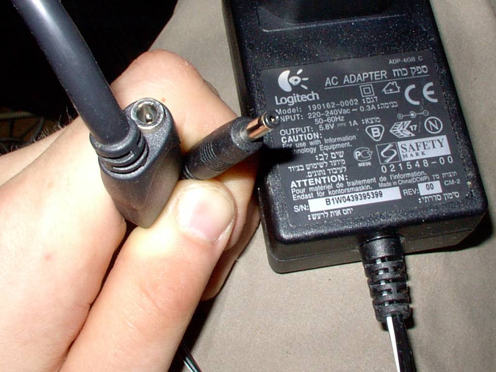

    Dzięki wiesniak mógłbyś zrobić zdjęcie wtczki USB i kabla nie bardzo sobie wyobrażam to"z tyłu wtyczki jest gniazdo do podłączenia zasilacza"

    Załączam obiecane dwa zdjęcia.
    Jak uruchomić stację dokującą myszy mx900 Bluetooth

    Dzieki za fotki
    Kórde dziwne to trochę już podłączałem na kilka sposobów al enic z tego. Zastanawia mine to że jeśli żyły są połączone ze sobą we wtyczce to po co to robić dopiero we wtyczce a nie na płytce i dokładać do tego kabel?
    Ma ktoś pomysł jak to połączyć?

    W tym jest problem że w kablu jest 8 żył a we wtyczce USB są tylko 4 piny i nie wiem jak podłączyć pozostałe kable to jest: fioletowy, pomarańczowy,żółty i niebieski
    Jak podłączę tylko czerwony,czarny, zielony, białt to wykrywa tylko urządzenie kompozytowe (w tym kontroler mychy i klawiatury)
