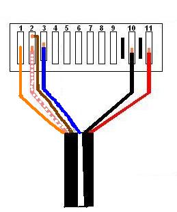

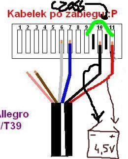

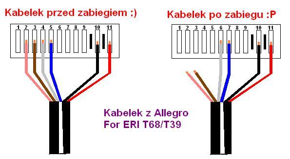

SonyEricsson se k300i, kabelek, nie mogę ściągnąć simlocka.

    a czym ty scigasz tego simloka??
    #4 3913731
    dr.master
    Posty: 5166
    Pomógł: 519
    Ocena: 929
    nie jest to kabelek serwisowy.
    To jest kabel do danych.
    Trzeba go przerobić

  • #10 3916310
    gigi2b
    Uczeń
    Posty: 41
    kabel został przerobiony polonczylem czerwony 11 z 9 czy to dobrze prubuje semtoolem 2.2 i 3 ale nie wychodzi jak to zrobic
  • #12 3918762
    gigi2b
    Uczeń
    Posty: 41
    ok udało sie dzieki wszystkim
