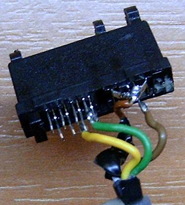

    ROBERT11
    Posty: 206
    Ocena: 12
    htgd ja na twoim miejscu mając miernik ...w COMie nóżka 5 to GND , więc sprawdz miernikiem który kabelek ma bezpośrednie przejście do tej nogi i GNd już bedziesz miał:D ...RX i TX ja bym zrobił na zasadzie próby ...przecie jak zamienisz te kable to się telefon nie rozsypie ( obym mówił prawde)...ja dawniej nie mając wtyczek do telefonów podpinając je na krótko...zamianiałem omyłkowo RX i TX i zadnego telefonu nie uwaliłem;)....+5V podepnij z zasilacza komputera i po sprawie:)
    witux zamieszczam rysunek jak wyglądał kabel przed przeróbką a jak wygląda po;)
    • SonyEricsson - Simlock, kod zabezpieczający, flashowanie itp T68_T39_trzebik.JPG (31.68 KB) Musisz być zalogowany, aby pobrać ten załącznik.

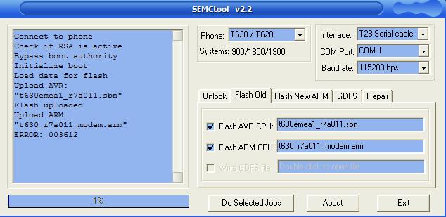

    Mam problem z T630. Sprowadzony z Niemiec. Chodzil elegancko. Koles poszedl do jakiegos serwisu i wgrali mu softa. Jednak przy probie zrobienia zdjecia wiesza sie. Czyli cos z modemem. Przy wgrywaniu semctoolem modemu pasek stanu zatrzymuje sie na 1% i wyskakuje error. Co jest nie tak?
    • SonyEricsson - Simlock, kod zabezpieczający, flashowanie itp semctool.JPG (42.66 KB) Musisz być zalogowany, aby pobrać ten załącznik.

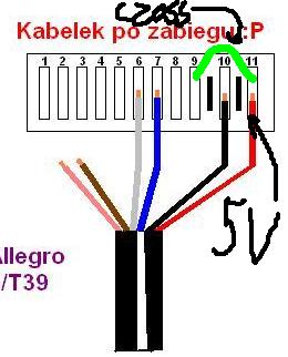

  • #20 1811442
    bizon69
    Posty: 29
    Ocena: 3
    Musisz podlaczyc tylko
    RX-6,
    TX-7,
    DC+5v-10,
    GND-11,
    oraz cross
    9 z 11.
    Nic wiecej. Odlacz ten test nie jest potrzebny.
