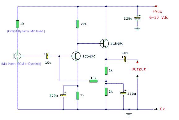

    Złożylem sobie przedwzmacniacz (2 tranzystorowy ) do Mini Disca w celu nagrywania koncertów w plenerze.Układ ruszył odrazu i wzmacnia sygnał idealnie ale tylko podczas testów w mieszkaniu(nagrywalem rozmowy) jak zabralem dzis go na koncert okazało sie,ze mocno przesterowuje szczególnie niskie tony.Jak go przerobić by można z niego korzystać ?Czy moze zwiększyc R-10K w sprzęzeniu albo jakaś wymiana elektrolitów w sprzęzeniu (tych 100 uF czy 220uF) a moze jakis dławik na wejsciu ?? Moze ktoś mi doradzić jakieś sensowne przerobienie tego przedwzmacniacza ?A moze zrobić innny uklad na ukl scal.Ne 5532 ??

    A w której bazie ,w którym tranzystorze ?? Troche niejasno napisałeś.
    A jak najlepiej byłoby zrobić regulację czułosci tego układu ?
    A jeszcze taka sugestia , czy mikrofony elektrotowe (takie zastosowałem) przypadkiem nie wprowadzają zniekształceń ?? Moze jakieś dynamiczne mikrofony bylyby lepsze ??

    A nie chcesz poeksperymentować? Przecież to jest w tym wszystkim najciekawsze. Poczytaj o wzmacniaczach ze sprzężeniem zwrotnym, szukaj, pukaj, podglądaj, dociekaj.
    Albo kup coś gotowego i nie zawracaj głowy.
    Kondensator w bazie T1 można zacząć od 47nF w górę(dobierać).Można w tejże bazie zastosować potencjometr.
    Abyzmniejszyć wzmocnienie należy zmniejszyć R3.

    jakim napieciem to zasilasz?
    najlepiej jak by nie bylo mniej niż 20V
    ja niejsano napisałem a gdzie zjadłes oznaczenia T1 T2 lub jakiekolwiek ? a 10uF w bazie jest tylko jeden.

    Dzięki panowie za odzew.
    Sorki moja wina bo faktycznie jest tam tam tylko 1 kond. w bazie 10 uF.Wstawilem potencjometr zamiast 10K w sprzezenie zwr. i siadlo wzmocnienie zaleznie od regulacji.Poza tym zmienilem rezystor ograniczający prąd mikrofonu do 2,2 K i uklad działa (posiada regulacje)
    Co do zasilania to wynosi ono 9V (tyle ile mozna mieć w baterii która wezmę ze sobą i Mini Disciem) .
    Zrobilem tez uklad drugi bez przedwzmacniacza (sam mikrofon zasilany przez 2,2K i kondensator separujący i do wejscia Mini Disca) i o dziwo tez to działa nie ma przesterowania jak sie nawet glośno krzyczy do mikrofonu ale jak bedzie w plenerze gdzie jest duze cinienie akustyczne i jak sobie poradzą te male pojemnosciówki jeszcze nie wiem.Bede robil próby i napiszę wam jak poszło z oboma układami.
    jesli ktoś jeszcze mógl by mi doradzić jakie najlepiej byłoby zastosowac w moim przypadku małe mikrofony by nie zwracały uwagi a nie przesterowywaly sie na koncercie to proszę o radę.
    Dzięki z góry za wszelką pomoc i odzew.

    Chciałbym jescze troszkę pociągnać wątek.Zrobilem uklad jak na zdjeciu i zabralem wczoraj na koncert (dam próbkę dzis jak nagrywa).
    Można powiedziec ,ze nagrywa sie wyraźnie (nie przesterowuje wejscia )ale widoczny jest spadek wysokich tonów( na ucho tony są wycięte do ok 7Khz natomiast basów jest za duzo. Mam pytanko czy nie lepiej bedzie :
    -zmienić C separujacy na 1 uf
    -rezystor na 1 K (troszkę za cicho nagrywa choć nie jest tak źle (czy zmiana tego R na 1 K podniesie wzmocnienie ?
    -i czy mikrofony (zastoswałem te tanie elektrety ) można umieścić pod kołnierzem koszuli Smile tak aby dzwięk "wpadał centralnie na membramę czy tez lepiej bedzie je ustawić o 180 stopni od siebie by dzwięk nie uderzał centralnie w mikrofon.
    Co sądzicie ew. o mikrofonie panasonic : RP-VC 201 lub Sony ECM-DS70P
    Pasowały by mi one bo po 1
    cena dośc niska a po 2 stereo .
    Moj MD niestety nie posiada wejscia mikrofonowego tylko liniowe i stąd cale problemy .

    Wydaje mi sie ze ten przester miałeś tylko na niskich bo ogolnie teraz jest za cicho zarejetrowane to nagranie, i tak jak pisałes basu ci u nas dostatek a wysokie to mysle ze 7KHz nie osiagneło .

    Ten uklad bez tranzystora (zasilanie ,kondesator i opór) na jakim nagrywalem dało takie tylko wzmocnie choć w MD poziom zapisu byl na max ustawiony.
    Teraz mam 2 uklady:
    w 1: (z R, C i baterią ) zastsowalem zmianę C na 1 uF by obciąć pasmo od dołu a R pozostał bez zmian bo daje większe wzmocnienie niż przy 1 Kohm.
    w 2. ( na 2 tranzystorach) zmienilem : 10 K w sprzęzeniu na 1 K (regulowany) poza tym kondens wejsciowy C ma 1 uF , opór zasilający mikrofon na 1Kohm (zamiast 2,2K ) no i na wejscie dalem jak kolega wczesniej radził podkówkę 10K szeregowo z sygnalem wej.
    Całość działa w warunkach domowych ale jak bedzie w plenerze to zobaczymy w sobotę na koncercie -napisze i dam próbkę.
    Tutaj możecie zobaczyć i sie pośmiać jak to jest zamontowane -chyba opatentuje pomysł :)
    http://angikk.republika.pl/11.JPG
    W kołnierzu koszuli zamontowałem 4 mikrofony (2 dla ulkadu ze wzm a 2 do ukl.bez wzm ) , wszystko to bedzie schowane pod koszulą i kable są wprowadzone w kieszeń koszulki gdzie bede mial MD.
    Będe mógl zrobić próbę na przemian na obu układach.Mikrofony są skierowane centralnie do przodu membramami.
