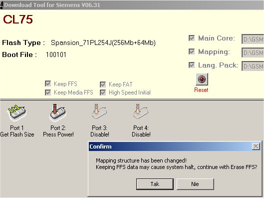

    Podepnę sie pod temat.
    CL75 z softem 051025. Potrzebuję wgrać PL. Pliki mam ściągnięte z allsiemens.com
    Languagepacks - 051219.mbf
    Maincore - 060209n.mbf
    Mappings - 051226.mbf
    i przy próbie wgrywania softu wywala mi taki komunikat. Kontynuować kasowanie?

    Darmówką :) he he, przecież to jest fabryczny soft.
    Program cię informuje, że nalepiej wgrać wszystko (w skrócie), więc kontynuować
    ale... powiedz dlaczego chcesz wgrywać różne softy (main inny od reszty)?
    Taką paczkę ściągnąłem z allsiemens, też mnie to trochę dziwi.
    Odznaczyć mam wszystkie opcje z "keep"??

    Proponuję z http://eh.student.utwente.nl/~landy/ ściągnąć najpopularniejszy 050815, checkbox któryś trzeba zaznaczyć - żeby szło - nie mają większego znaczenia.
    No i flashowanie kablem usb - najlepiej oryginalnym siemens.
    Bateria naładowana.
    A także mapping wybrać z mediami, czyli NIE ....no_d4data
    Widzę też, że jest na landym wersja na kabel serial data, ale tego nie testowałem - na kablu usb robi się pół godziny to na serialu pewnie ze dwie.

    Dzięki. Poszło po Comie, niecałe pół godzinki. Po USB nieoryginalnym nie chciał się skomunikować, a do oryginalnego nie mogłem znaleźć sterownika "Siemens USB Connetivity".
    Oby ten soft był stabilny. Jeszcze raz dzięki.
