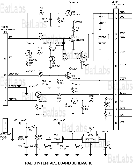

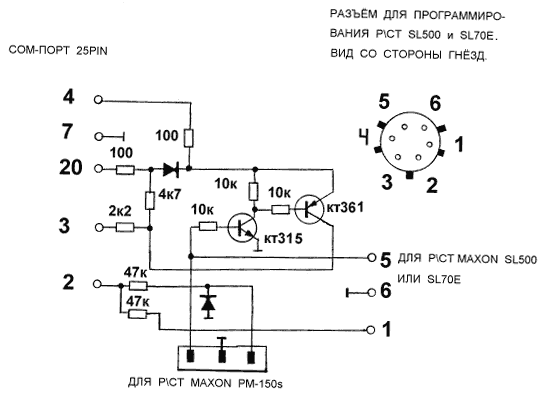

    Dzięki "bitek" za odzew, ale nic nie mogę Ci pomóc. Moje wiadomośći na temat PC<-> a coś innego są znikome. Poświęciłem tym radiom dośc dużo czasu i jestem już prawie zrezygnowany, niech zostaną na (starych falach) i tak mikt mnie nie namieży. A teraz przedstawię co robiłem:
    1. Zmątowałem RIB-a ze strony : http://www.cqham.ru/sch_eng.html
    2. Zainstalowałem z w \ w strony soft
    3. Podłączyłem radio i na tym się skończyło.
    Pierwszy sugerowany błąd to za szybki komputer, tak też myślałem i po wskrzeszeniu starego 486/25Mhz zobaczyłem, że to dalej lipa opadły mi ręce. Ale dałem sobie spokoj na parę dni.
    W tym czasie zkleiłem RIB-a Motoroli - uruchomienie oraz programowanie nie sprawiały żadnych problemów- ( P 080 i P 040 )
    Z RIB-em Motoroli eksperymętowałem na SL 70E, ale nie znam poziomów napięć odniesienia i nie mam czym je zmierzyć.
    Po przeglądnięciu schematów w sieći RIB publikowany przez : //www.cqham.ru/sch_eng.html coś mi nie pasuje, może się mylę jeśli tak to proszę o sprostowanie.
    Zaznaczam że chodzi o radio MAXON SL 70E
    Dokładam pliki ze schematami. W RIBIE Motoroli za CA 3140 wstawiłem LM 301 i do tego od bazy Q7 do masy rezystor 2,2 kom.
    W drugim schemacie proszę o pomoc ewentualnie o wskazówki co jest do poprawienia by było to do użytku.

    Jakiś czas temu programowałem MAXONA SL70 i korzystałem z interfejsu na MAX236 I komputera 386 i nie było problemu.Jeśli nie masz błedu w układzie int. to być może padł w tych "bojach" max -często się to zdarza.
    Ps.program oczywiście odpal w DOS-ie.

    Jezeli ktos jest zainteresowany programowaniem maxonow SL500 i SL70 to moge pomóc. Mi sie udalo programatorem widocznym na rysunkach powyzej i programami z krasnodaru (cqham). Dzialal jedynie na starym 486, na nowszych nie chcial.

    Witam! A ja zrobiłem programator na MAX236 i ten soft z cqham.ru chodzi u Mnie na P233MMX i W98:)bez rzadnego problem.Mam dwie sztuki SL70V2.
    Pozdrawiam Kangur.

    Programator do SL500 i SL70E to SMP4005.
    Mam oryginalny zestaw, dziala pod P4, Windows 98 bez problemu z SL500 i SL70E.
    http://www.radio.org.pl/~sq5ekq/smp4005_1.jpg
    http://www.radio.org.pl/~sq5ekq/smp4005_2.jpg
    http://www.radio.org.pl/~sq5ekq/smp4005_3.jpg
    Schemat z ruskiej strony tez dziala. :)
