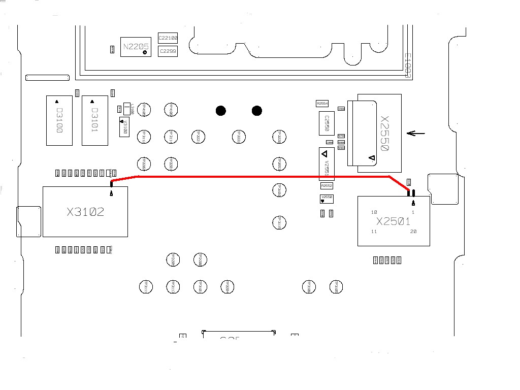

  • #14 4192772
  • #15 4196751
    Dyrduch
    Poziom 24  
    Posty: 604
    Pomógł: 62
    Ocena: 16
    znalazlem cos takiego sprawdzilem przejscie jest ale napiecia nie sprawdzalam

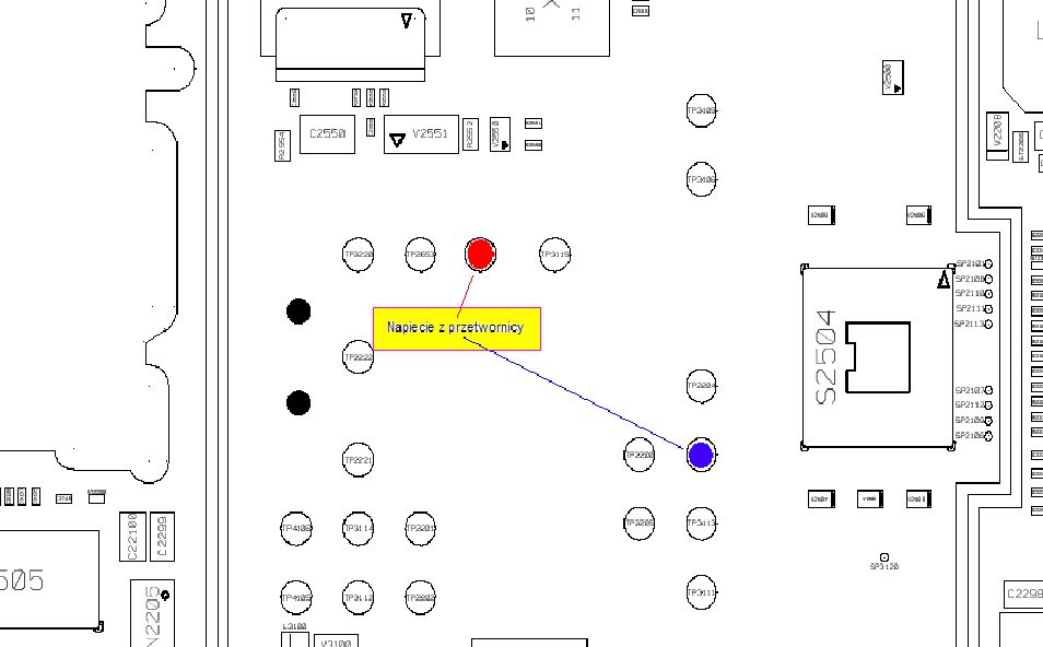

  • #16 4477578
    -diabel-
    Posty: 7
    Odświeże temat.
    Udało sie komuś naprawić podświetlenie lcd i klaw?
    Mam obecnie takie 2 na serwisie przetwornica pracuje mimo to nie ma podświetlenia, przejście jest.
    Może ktoś ma schemat do tego telefonu ? :D

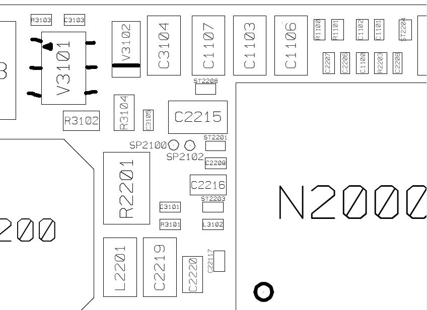

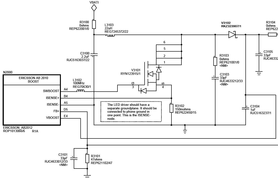

  • #21 6361890
    sim
    Posty: 766
    Pomógł: 149
    Ocena: 7
    Sprawdź to przejście.
    Brak podświetlenia ekranu i klawiszy po zalaniu SE K800i - co zrobić?
  • #22 6362195
    indus3
    Posty: 27
    to przejscie mam wszystko co za przetwornica jest.
    chyba nie mam przejścia z L3102 do przetwornicy V3101. Możemy mi ktos powiedzeć, bo nie moge się połapać z schematu do ktorej nozki idzie L3102.

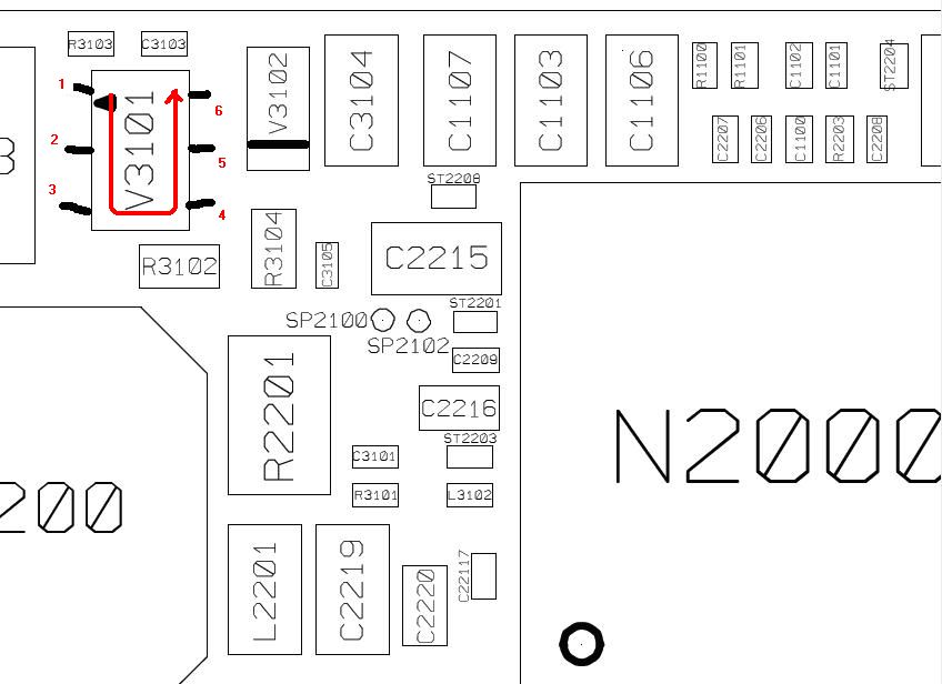

  • #23 6365061
    Chris_W
    Posty: 8490
    Pomógł: 386
    Ocena: 1053
    Zasadnicze pytanie brzmi - jest napięcie na wyjściu przetwornicy (c3105, c3104)? Czy jest przejście l3103 oraz r3100 r3101?
    Tu masz numerację mosfeta:
