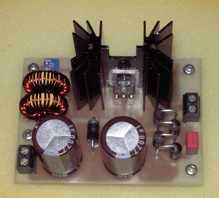

Jak zmniejszyć napięcie 24V do 5V przy obciążeniu 3A? Schemat i straty mocy
karpowanet 25 Maj 2007 19:20 3975 6
✨ W celu zmniejszenia napięcia stałego z 24V do 5V przy obciążeniu do 3A, najkorzystniejszym rozwiązaniem jest zastosowanie przetwornicy typu step-down (buck converter) opartej na układzie PWM, co minimalizuje straty mocy. Popularne układy do takich zastosowań to LM2576 i LM2678, które zapewniają efektywną konwersję bez konieczności stosowania dużych radiatorów. Stabilizatory liniowe takie jak LM317 są niewystarczające ze względu na ograniczony prąd wyjściowy i duże straty mocy przy tak dużym spadku napięcia. Alternatywnie można użyć stabilizatorów liniowych o większym prądzie, np. LM350 (3A) lub LM338 (5A), jednak wymagają one solidnego radiatora ze względu na wysoką moc strat. Układ MC34063A również może być wykorzystany jako przetwornica DC-DC, choć jest mniej popularny w aplikacjach o większym prądzie. W przypadku zasilania z akumulatora samochodowego często stosuje się stabilizatory liniowe z dodatkowymi tranzystorami mocy (np. 2N3055) do zwiększenia prądu wyjściowego.
