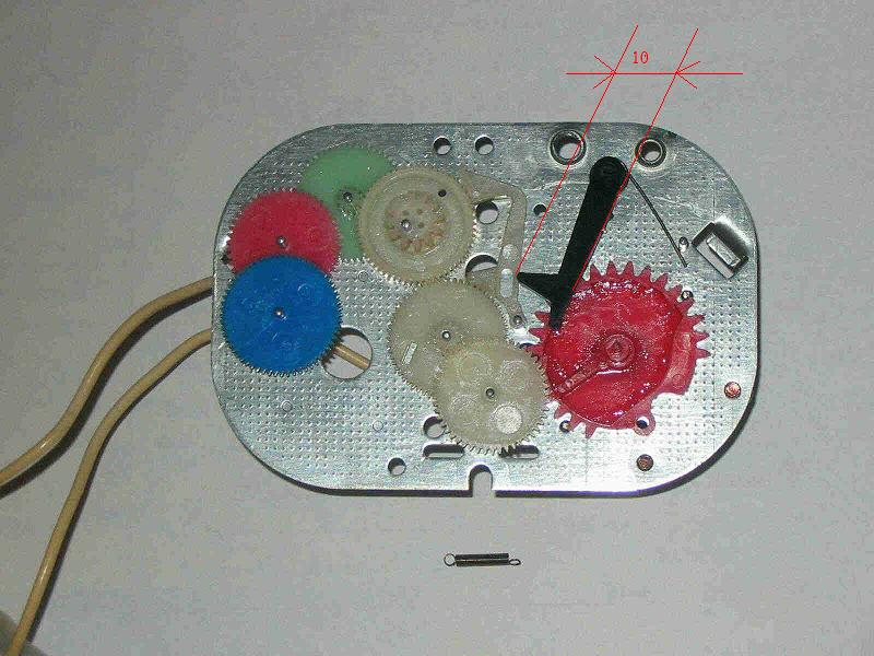

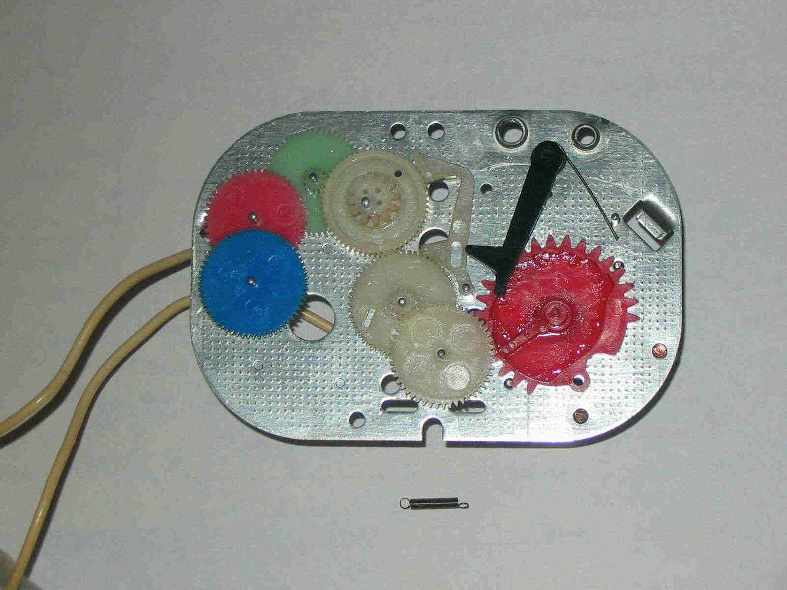

    Mam problem z trybłami aczkolwiek przy wymianie silniczka otworzylem cała tylnia część i wszystko mi sie rozsypało. Czy jest ktoś w stanie opisać mi jak to wszystko zmontować. Znalazłem fotki ale nie dokońca mi to wychodzi i nie wiem czy to duze czerwone trybiełko musi byc od razu jakoś nastawione .. PROSZE o pomoc ... z góry dziekuje ... oh ale sobie narobiłem roboty ...

    To duże to nie jest wielki kłopot -trudniejsze jest zsynchronizowanie kółka ze sworzniem na którym siedzi zapadka -popychacz- to MUSI BYC ZSYNCHRONIZOWane z całą reszta inaczej kapota- nie będzie działało.

    sluchaj ja mam to poskładane tylko została mi sprężynka dokładnie tak jak na umiesczonym obrazku ....
    niestety nie wiem co mam z nia zrobić ....

    Samo poskładanie niewiele da . Muśzą być zsynchronizowane położenia trybów i wieńca po drugiej stronie podstawy ( tam gdzie są krzywki ) .

    Zacznijmy od ustawienia kółek białych:
    1.Kółko górne-otworek w kółku zgraj z otworem w płytce metalowej
    2.Kółko środkowe - szczelina w kółku musi być dokładnie w środku dużego otworu w płytce metalowej
    3.Kółko dolne - wsuń nie obracając pozostałych (otworek w kółku powinien się pokryć z otworkiem w płytce metalowej)
    Następny krok:
    Nie poruszając białych kółek wciśnij zapałkę w otwór płytki i dużego czerwonego kółka tak aby to kółko przytrzymać (od strony płytki)
    Załóż spiralną sprężynkę na bolec dużego czerwonego kółka (kierunek w górę) oraz bolca po prawej stronie
    (tego o który jest oparta sprężynka "agrafkowa")
    Następnie umieść czarny element oraz sprężynkę "agrafkową" tak jak na rysunku.
    Włóż całość w plastykową część napędu programatora - wyjmij zapałkę i przykręć wkręt.
    powadzenia andrew 0803
