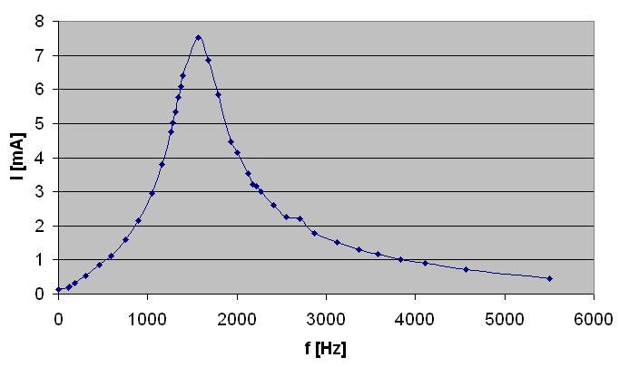

Jak odczytać szerokość połówkową z krzywej rezonansowej i obliczyć dobroć?

    Jak z takiej krzywej odczytać szerokość połówkową i obliczyć dla niej dobroć, która powinna wyjść około 3?
    link:
    https://obrazki.elektroda.pl/40_1180206764.jpg

    Ta szerokość połówkowa to chyba nie z tej bajki, to się stosuje w
    w spektroskopii
    http://pl.wikipedia.org/wiki/Spektroskopia_EPR
    a tu widzę wykres prądu w układzie szeregowym RLC
    Dobroć takiego układu:
    Q=f0/B
    gdzie
    f0 - częstotliwość rezonansowa
    B - szerokość pasma dla 3 decybelowego spadku wartości (0.708 liniowo)
    Czyli w twoim przypadku szukasz wartości maksymalnej co daje co f0
    a potem szukasz dla jakich częsttliwości wartość prądu wynosi 0.708 wartości maksymalnej, otrzymasz dwie wartości częstotliwości,
    B=fw[iększa]-fm[niejsza]
    Q=f0/B=f0/(fw-fm)

    Czyli tą wartość maksymalną biorę z wykresu też?? To będzie częstotliwość dla największej wartości prądu?

    A Jak obliczyć błąd z tego wzoru?? Wziąść za błąd skalę na wykresie??

    Błąd wynika z dokładności odczytu wartości z wykresu (pomiary są poza tym prowadzone punktowo, więc jakoś trzeba określić wartości pomiędzy punktami pomiarowymi)
    Tak, ale tu też może być błąd określenia F0 jeżeli w czasie pomiarów nie znalazłeś częstotliwości dla której występuje maksimum prądu

    Przyjmując że znalazłem częstotliwośc dla maksimum prądu - f0. TO błędy będą liczone tak:
    ΔQ/Q=Δf0/f0+ΔB/B
    TAK??
