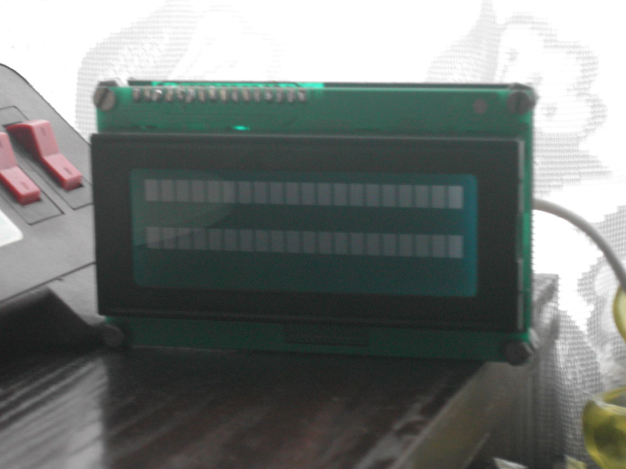

    Przedwczoraj złożyłem wyswietlacz LCD 4x20 pod lpt .
    Czytałem w necie ze po pierwszym uruchowmieniu maja sie pokazać 2 rzędy punktów i tak jest więc super
    LCD pod LPT, jak poustawiać żeby wyświetlał cokolwiek?
    Ale znowu nie moge dac sobie rady z ustawieniem zeby mi cokolwiek wyswietlał .
    Zainstalowałem programy potr95 i jaLCDs (mam win xp prof.) i nie moge dac sobie rady z ustaweniem programu jaLCDs.
    Pokazuje mi na kompie odzielne okno co powinien wyswietlacz pokazywac ale na wyświetlaczu cały czas sa te dwa rzędy punktów.
    Cos mi sie zdaje ze trzeba załaczyc przez polecenie "run addon" w jaLCDs , które jest gdy rozwinie sie pasek z ikony na paku start, ale otwieram to a tam pusto nie ma żadnych opcji . Port jest dobry bo wcześniej miałem na nim drukarke.
    W biosie jest też przestawione żeby lpt wysyłał inforamcje.
    Może ktoś wie jak to zrobić
    Prosze o pomoc

    Sciągnij sobie program o nazwie Smatrie, nie powinno być problemu z wyświetlaniem.l

    Wgrałem, uruchomiłem i tez nic, a może być coś nie tak np z windowsem ?? Ściągam sobie właśnie windowsa xp 2007 bo ten co mam obecnie to po miesiącu tak powoli chodzi że komp z prockiem 400MHz jest szybszy

    Port LPT w biosie ustawiony na ECP/EPP???
