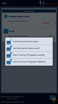

    6. Klikamy w prawym dolnym rogu znak + (dodaj moduł) Arduino Bluetooth.....
    Zdalne sterowanie taśmą RGBW przez Bluetooth (Android)
    7. Wybieramy nasz sparowany Bluetooth i ustawiamy na jakiej płytce go zamontowaliśmy
