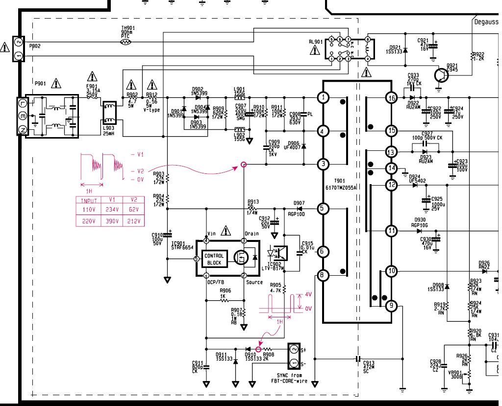

Witam! Mam problem ze zdiagnozowaniem monitora LG StudioWorks 575N MODEL: CB575BN. Pomierzyłem napięcia na zasilaniu do kondensatora 220u/400V do tego miejsca napięcia sie zgadzają czyli kondensator jest sprawny tak samo jak diody w mostku. Napięcia ns STRF6654: pin4 wahania 12-14v, pin 3 300v , pin 2- 0v , pin 5-0v, brak 18v na trafie na pierwotnym, brak napięć na wtórnym. Objaw jest taki ze monitor w ogóle nie wstaje. Nie zapala sie żadna dioda, przetwornica nie wydaje z siebie najmniejszego dźwięku. Dziękuję i pozdrawiam Dominik.
