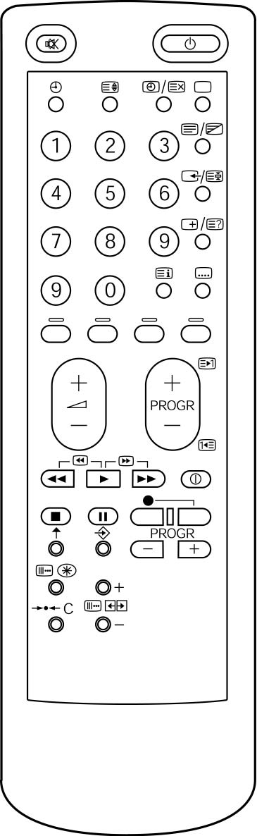

    Witam. Chciałem zapytać jak w tym telewizorze można zaprogramować jakiś kanał, albo poprawić jego jakość. Są przyciski progr, czerwone kółko, sprawdzałem już różne kombinacje, i nie mogę dojść do tego. Jak zaprogramować np. na kanale 1 tvp1, i tak dalej. Nie wykluczam niesprawności pilota. Pozdrawiam i proszę o pomoc.

    Pilot na pewno właściwy? RM841 ma przyciski programowania u dołu i nie powinno być z tym problemów.

    Witam. Pilot własciwy bo regulacja głośności działa, zmiana kanałów też. Prosiłbym o dokladny opis jak to zrobić. Wchodzę na kanał i wciskam jeden z klawiszy progr czy jak ? pozdrawiam.

    Wiele pilotów Sony działa zamiennie, jeśli chodzi o główne funkcje. Oryginał na obrazku. Wejście w strojenie - przycisk oznaczony rombem ze strzałką do wewnątrz. Strojenie przyciskami + i - poniżej.

    To chyba błędna informacja, bo wej w tryb strojenia jest przez jednoczesne naciśnięcie strzałki i rombu. Rozebrałem pilota i stwierdziłem że te przyciski są w szeregu i pojedynczo żaden nie zadziala bo nie ma zamkniętego obwodu. W strojenie wchodzę ale żadym przyciskiem nie można uruchomić szukania, pewnie znowu jakaś sztuczka, no i nie ma pamięci!!! Co za kicha.

    Gdy jednocześnie wciśnie się te dwa przyciski pojawia się pasek strojenia i w prawym górnym rogu numer kanału. Wtedy numer kanału można zmieniać, ale nie można zmieniać częstotliwości. Jak dokładnie się stroi ten telewizor za pomocą pilota, bo próbowałem już wszystkich kombinacji?

    W końcu ustawiłem programy:
    Wejście do strojenia: strzałka do góry i ten przycisk po prawej (wciśnięte równocześnie)
    Strojenie: strzałka do góry i plus (albo minus) - zależy czy w górę czy w dół
    Zapis do pamięci: strzałka do góry i ten przycisk po prawej (wciśnięte równocześnie)
    Tak to w wygląda.
