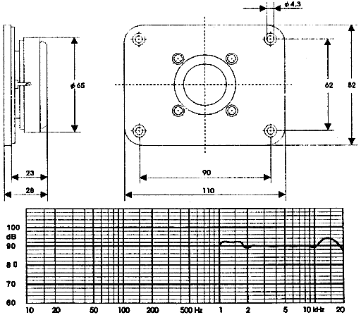

  • #10 3947710
    wiezlak
    Poziom 35  
    Posty: 2206
    Pomógł: 278
    Ocena: 37
    Troszkę się różnią:
    GDWK 8-11/120
    Diora Polaris 180 - Uszkodzone cewki w głośnikach wysokotonowych po regeneracji
    GDWK 8-12/120
  • #12 3947807
    wiezlak
    Poziom 35  
    Posty: 2206
    Pomógł: 278
    Ocena: 37
    Ano wg tych kart nie wejdą - nie dość, że różnią się obrysem, to jeszcze i otwory montażowe są trochę inaczej rozstawione. Na dodatek masz w Polarisach podfrezowania pod głośniki, prawda? Żeby to sensownie wyglądało trzeba by albo poprawić frez (8-12/120 jest ciut większy) albo zrobić "podkładkę" oraz poprawić o te kilka mm. otwory na śruby (np. załatać stare otwory, zrobić nowe i dać śruby z "rakami" jeśli wcześniej były wkręty).
    Swoją drogą GDWK 8-12/120 - jeśli mnie pamięć nie myli - stosowany był w Sambach i Soundfinderach Tonsila.
  • #13 3947879
    pompak
    Posty: 707
    Pomógł: 15
    Ocena: 87
    Sprzedawca na allegro mówi że sprzedwał już GDWK 8-12 za 8-11 i pasowały.. No cóż jeśli jednak nie będą to zwróce je, w końcu to będzie tego pana wina ... Specjalnie dzwoniłem i się pytałem czy w polarisach będą pasować.
  • #14 3947910
    wiezlak
    Poziom 35  
    Posty: 2206
    Pomógł: 278
    Ocena: 37
    Wiesz co - niepotrzebnie się martwimy na zapas. Jeśli fronty wysokotonowców będą się różnić tak, jak wynika z karty, to przecież możesz użyć tych starych - nie sądzę, żeby różniły się jeszcze rozstawem mocowania do nabiegunnika.
