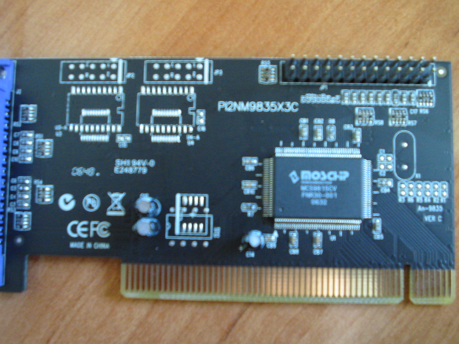

    Zacznę od tego że na mojej płycie głównej ASUS P5B DELUXE nie ma wyjście portu równoległego (LPT) więc zakupiłem kontroler firmy xPower http://arest.pl/index.php?inc=produkt&ID=7195&katid=51 I sie zgapiłem :| bo nie mogę na nim ustawić adresu portu na 378h i 278h a wszystkie funkcje właściwościach są zablokowane jedynie co mogę ustawić to nazwę LPT1 LPT2 LPT3 kontroler jest włączony bo komputer wyświetla, sterowniki są zainstalowane. Wydaje mi się że już nic z tym nie zrobię. (Albo sie mylę?)
    Proszę was o pomoc kto może mi doradzić jaki kontroler kupić abym miał na nim adres 378 lub 278. Ewentualnie jak można to zrobić na tej karcie xPower. :|
    Szukałem tych zworek ale nie mam :( podaje dokumentację NetMos-a http://www.moschip.com/data/products/NM9815/Data%20Sheet_9815.pdf
    I zdjęcie przepraszam z jakość ale cyfrówka mi pada :(

    mbo
    Posty: 19691
    Pomógł: 2333
    Ocena: 845
    Takie adresy mógłbyś ustawić na kontrolerze ISA.
    Przy PCI nie da rady w 99% przypadków.

    Szkoda bo płyta moja nie ma ISA :-( A może ktoś zna jakiś kontroler na którym da sie to zrobić?
