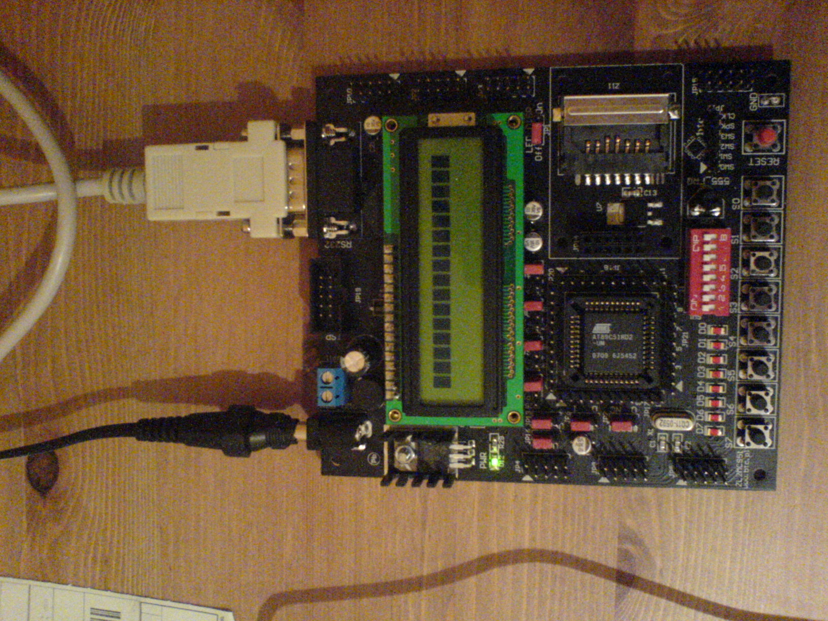

    Nic niestety nie rusza. To co napisałeś wielkimechatronik ustawiłem myślę że wszystko jest ok. Na układzie pali się jedna dioda i 1 linijka na wyświetlaczu lcd. program się ładuje do procka bez żadnych komunikatów błędu. Po tym ustawiam wg instrukcji BSB/SBV na 00 FC, level 0, zaznaczam reset pozostałe kontrolki odznaczone (BLJB, X2). Naciskam Start Application i ... właśnie nic. Próbowałem różnych programów z książki żaden niestety nie rusza.
    Mam pytanie jak stwierdzić czy ten układ jest w ciągłym resecie np.. Taką wymyśliłem sobie teorie może bez sensu. W końcu jestem zielony. :)
    Jeszcze jedno mam flipa w wersji 3.3.2 może to ma znaczenie
    Zestaw ZL2MCS51 z AT89C51RD2 - programy nie działają po wgraniu przez IAP
    po załadowaniu ale przed uruchomieniem
    nie zmienny stan zestawu :-/

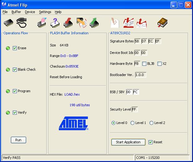

    Jestem w nieco gorszej sytuacji, bo nawet nie załadowało programu do flash:
