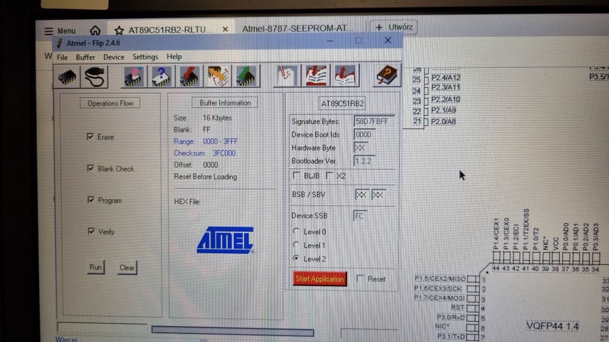

    Dzięki tej wersji udało mi się skutecznie podłączyć do procka AT89C51RB2 i oczom moim ukazał się obrazek, jak niżej.
    Zrzut ekranu oprogramowania Atmel Flip 2.4.6 z informacjami o mikrokontrolerze AT89C51RB2.
    Nadal jednak przy próbie czytania pojawia się "time out", czy nie jest to przypadkiem wynikiem zabezpieczenia procesora przed odczytem?

    Mój procesor był zabezpieczony przed odczytem. Ja go potem z tego co pamiętam, bo było to dawno, próbowałem odczytać programatorem TL866. Programator pokazał że ma ustawione Lock Bits. Jako że to był procesor w jakim stary dekoderze do odbioru TV, to skasowałem jego zawartość i kilka razy coś tam wgrałem i odczytałem, żeby sprawdzić czy programator go odczytuje i na tym zabawa się skończyła. Być może jest jakaś metoda by go odczytać na dzień dzisiejszy, trudno mi powiedzieć. Napisz gdzie ten procesor jest zamontowany.

    Mam dwa identyczne moduły sterowników, z których z jednego ktoś wylutował procesor. Szkoda wyrzucić, bo sterownik nie jest tani, więc mój pomysł polegał na sklonowaniu działającego procesora. Nie muszę dodawać, że fajnie byłoby, gdyby z dobrego AT89C51RB2 nie wyparował istniejący program.
    Mam 2 programatory (XELTEK i UPROG), obydwa w spisie programowanych układów mają te procesory, więc może szeregowe programowanie by dało radę. Do tego jednak potrzebna mi przejściówka VQFP44 na DIL40 do programatora i trochę bez sensu w nią inwestować, jeśli by się okazało, że układ jest zabezpieczony przed odczytem.

    Z tego co widzę to jest zabezpieczony. SSB jest ustawiony na Level 2, czyli z poziomu 2 nie można odczytywać ani zapisywać niczego.
