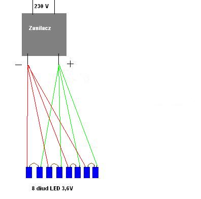

    Mam problem ponieważ spalają mi się diody które służą do oświetlania klawiatury wieczorem. Diody są zasilane zasilaczem sieciowym (Patrz zdjęcie) a podłączone są w sposób pokazany na zdjęciu.

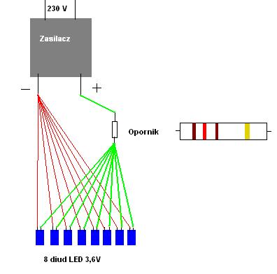

    Niestety nie znam się jeszcze na rodzajach oporników więc proszę o podanie pasków na oporniku albo zdjęciu. Zainstalowany opornik to (kolory pasków) brązowy, czerwony, brązowy, złoty). Mam za słaby opornik czy coś źle zrobiłem.

    Niestety, płynie przez nie zbyt duży prąd.
    Powinieneś połączyć po dwie diody szeregowo a następnie te cztery "dwójki" połączyć równolegle. wówczas będziesz mógł podłączyć to do zasilacza bez dodatkowego rezystora.
    Jeśli chcesz pozostawić istniejącą konfigurację powinieneś zastosować rezystor ograniczający dla każdej diody indywidualnie.
    Przedtem jednak powinieneś dokładnie pomierzyć wartość napięcia na wyjściu zasilacza (opis nie zawsze mówi prawdę).

    Wylicz z oma rezystancje ograniczającą prąd płynący przez dody do 20-25mA to napewno długo posłużą.

    Według any56 schemat powinien wyglądać tak :?::?::?:
    Dlaczego diody LED do oświetlenia klawiatury się przepalają? Opornik 120Ω, zasilacz
    Pytam bo nie wiem czy na pewno dobrze zrozumiałem
    A co do wypowiedzi radyjator
    to nie wiem o co mu za bardzo chodzi. Jestem jeszcze początkujący.

    Dodaj do każdej diody rezystor o wartości ~300-500Ω i nie będzie żadnego problemu.

    czyli muszę dołożyć do każdej diody opornik. Ten schemat który narysowałem według wskazówek any56 jest zły :?: :?: diody się spalą tak :?: :?: :?: :?: :?: :?: :?: :?: :?: :?:

    Najbezpieczniej dać do każdej diody opornik tak dobrany, żeby prąd nie przekraczał 80% nominalnego
    (dla zwykłych LED-ów 5mm nominalny jest 20mA). Można LED-y łączyć po kilka w szereg, wtedy mniej
    potrzeba oporników, ale pod warunkiem, że napięcie z zasilacza jest wystarczające. Ten zasilacz może
    naprawdę dawać 12 albo i 15V - na 4 LED-y może to być za mało, opornik 1k powinien wystarczyć.

    Sprawdziłem dokładnie tan zasilacz na wyjściu ma 6,8V tak więc opornik 1KΩ jest za mocny, więc skoro diody świeciły w miarę normalnie lecz się spalały przy oporniku 120Ω do zamontowałem opornik 220Ω i jak narzazie wszystko gra.
