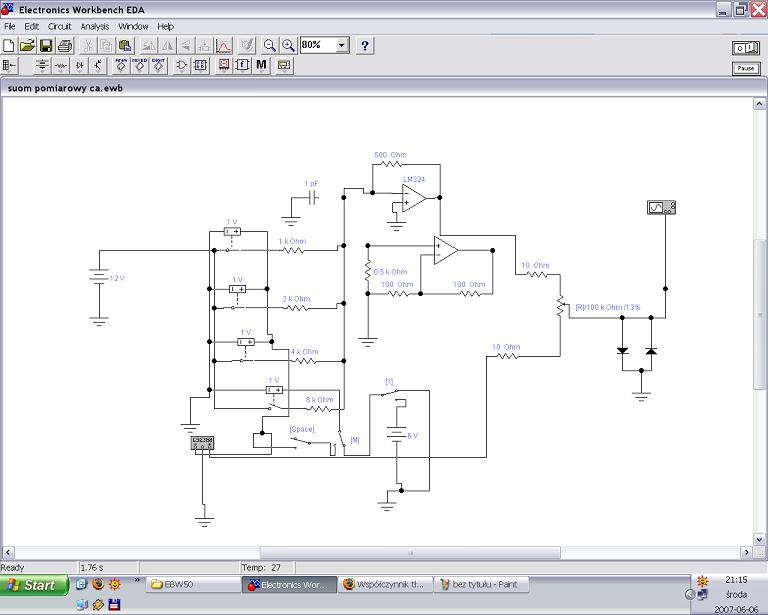

    Mój przetwornik c/a sklada sie z rezystorów , przelacznikow generatora syg. prostokątnych wzmacniacza oscyloskopu i zroflanapiecia odniesienia , i na wyjsciu tego ukladu sygnał analogowy ktory uzyskam po przetwarzaniu sygnalu cyfrowego bedzie musial byc taki zebym na jego podstawie wyliczyl parametry dynamiczne calego przetwornika i mam pytanie czy wiesz jak moge spowodowac zeby sygnal na wyj. przetwornika nie byll idealny tylko ustalał sie przez moment az osiagnie wartość porzadaną , wtedy moglbym wyznaczyc na jego podstawie czas ustalania
  • #11 3960339
    daro822
    Posty: 338
    Ocena: 4
    Oto moj schemat do badania , w ktorym miejscu mam dac ten kondensator .

    Wiesz pomogło to nawet czas narastania sie troche wydluzyl a dzialasz w Workbenchu tez bo mam tez inny problem?
✨ Dyskusja dotyczy doboru wzmacniacza operacyjnego o niskim współczynniku tłumienia, umożliwiającego uzyskanie oscylacji na wyjściu w celu wyznaczenia czasu ustalania sygnału w przetworniku cyfrowo-analogowym (C/A). Autor opisuje układ przetwornika C/A z rezystorami, przełącznikami, generatorem sygnału prostokątnego i wzmacniaczem, gdzie sygnał analogowy powinien wykazywać oscylacje w granicach ±LSB, co pozwoli na analizę parametrów dynamicznych. Wskazano, że oscylacje można wymusić przez dodanie kondensatora do masy równolegle do rezystora 500 Ω przy górnym wzmacniaczu operacyjnym, co spowalnia narastanie sygnału i umożliwia pomiar czasu ustalania. Poruszono też kwestię doboru szybkiego wzmacniacza operacyjnego, aby był szybszy od badanego przetwornika.
