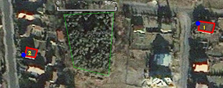

    Witam. Najpierw przedstawię mapkę by było wiadomo jaka jest sytuacja:
    Łączność radiowo - przesył głosu - proszę o poradę...
    Chcę zestawić łączność radiową do komunikacji głosowej (zaoszczędzenie na telefonie) między mną (1), a moją drugą połową (2). Po drodze znajduje się pas drzew szerokości około 30metrów (zielona obwódka). Odległość jaka nas dzieli w linii prostej to około 150 - 180 metrów. Pokoje w których się znajdujemy zaznaczyłem na niebiesko. Myślałem już o nadawaniu na FM-ie i odbiorze na radiach, ale boje się o upierdliwość sąsiadów i URTiP-u który znajduje się zaledwie 3km ode mnie :| . Na obu budynkach mogę postawić jakieś anteny. W grę nie wchodzi zakup żadnych krótkofalówek - sam chce się trochę wykazać przed dziewczyną przy okazji :D Jakie rozwiązania w miarę nie koszto-żerne proponujecie??

    150-180 metrów? Może wystarczy szpula kabla od telefonii wojskowej z demobilu? Są na alledrogo za niewielkie pieniądze - nikt nie podsłucha jak dobrze ukryjesz kabel w lesie i nie musisz pałować się z w.cz. co często zniechęca nowicjuszy.

    Jak bym miał taką możliwość to bym pociągnął kabel odrazu i się nie pytał, ale po między mną a moją dziewczyną oprócz tego lasku jest jeszcze działka sąsiada który nie zgodzi się na ciągnięcie kabla no i droga, na której musiał bym zryć kawałek asfaltu.
