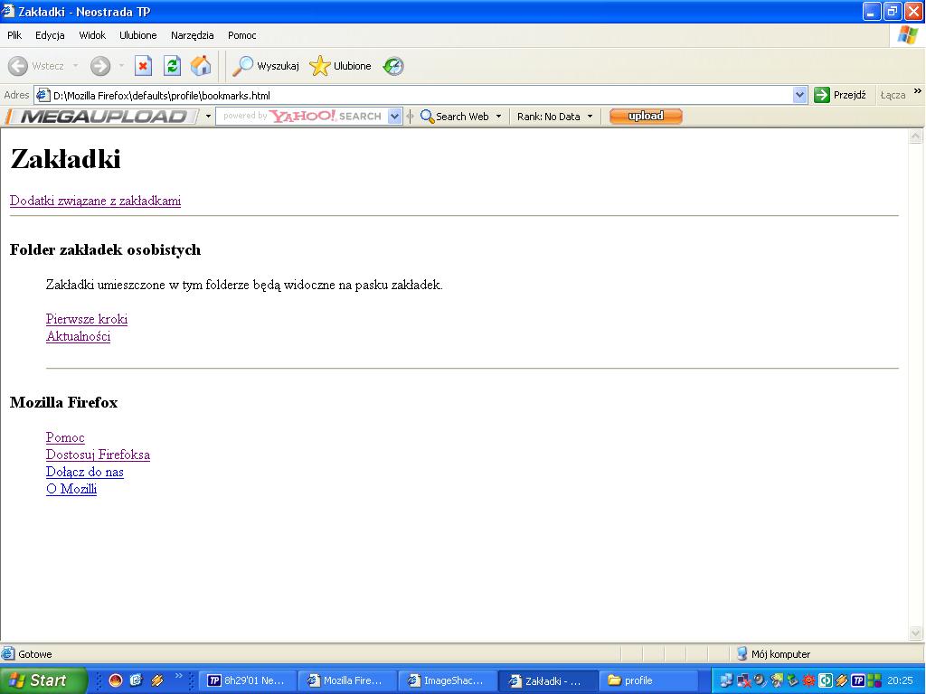

  • #5 3947016
    Niuńka
    Posty: 2
    Nie wiem jaka to była aktualizacja, przychodzą mi automatycznie.
    Otwieram bookmarks w IE (inaczej sie nie da) ale chyba nie wyświetla mi sie to co powinno.
    Screen tego co sie wyświetla:

  • #6 3947087
    filipka
    Posty: 121
    Pomógł: 17
    Masz XP więc szukaj w c:\Documents and Settings. (lub d:\) Skorzystaj ze ścieżki, którą napisałam powyżej. Jeśli nie widzisz folderu Dane aplikacji, to Widok->Opcje folderów->Pokaż wszystkie pliki
    Co do Firefoxa: Start->Uruchom, wpisz: firefox.exe -safe-mode
    Zobacz czy w trybie awaryjnym ci się uruchomi.
  • #7 3947333
    md
    Poziom 41  
    Posty: 6237
    Pomógł: 681
    Ocena: 791
    Skoro w tej chwili używasz IE nic nie stoi na przeszkodzie byś zaimportowała do IE zakładki z Firefoxa: z menu wybierasz PLIK > IMPORTUJ i EXPORTUJ, a potem przy użyciu kreatora wskazujesz lokalizację, którą wcześniej podała Ci filipka i po sprawie. Instalujesz na nowo Firefoxa i podczas instalacji wybierasz opcję: importuj z IE.
    Na wszelki wypadek zrób kopię katalogu ....\Dane Aplikacji\Mozilla.
