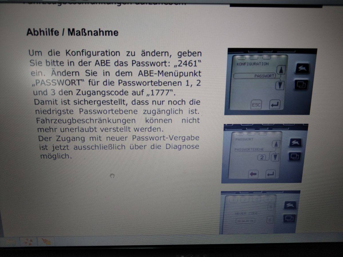

    Odkopię trochę temat.
    Ja mam problem z RX20-20 z 2015, napomnę że nie ma następujących znaków 0, 8, 9
    Wywala mi komunikat o serwisie i nie mogę go skasować.

  • #9 20006092
    elvispm
    Posty: 28
    Ocena: 7
    @0wawak0
    no niestety ten kod również nie zadziałał
  • #10 20041245
    0wawak0
    Posty: 29
    Pomógł: 2
    Ocena: 5
    Udało mi się jeszcze znaleźć takie kody.
    2461 lub 1777
