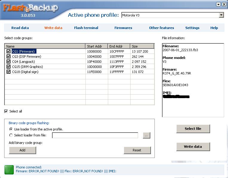

    Pożyczyłem od żony motorolke v3 i jak zwykle, z ciekawości postanowiłem coś pogrzebać i wgrałem polski język. Wszystko już było ok po tej operacji, ale znalazłem jakiś niby fajny monster pack i... tak ją uwaliłem, że nawet w bootloader nie można było wejść.
    Na początek uruchomiłem bootloadera przez zwarcie TP i program wykrył Blank neptune, po wielu walkach udało mi się zrobić Flash neptune LTE i mam bootloadera 07.D0, który działą przez *,#i power, więc jest niby lepiej.
    Robiłem wg stronki: http://www.gsmforum.pl/index.php?showtopic=12761&mode=threaded&pid=76657
    Problemy: Nie przyjmuje żadnego flasha itd. Ciągle jest: Fimware: error, not found; flex: error,not found; imei:
    A próbuje wgrać soft który wcześniej zczytałem, jest w załączniku screen.
    Proszę o pomoc
    • Motorola V3 uwaliłem przy fleszowniu proszę o pomoc screen.JPG (66.08 KB) Musisz być zalogowany, aby pobrać ten załącznik.

    wrzuc jej jakiegos FF przez rsd, bez tp powinna wstac. jesli nie to smart/ultima/victor i bedzie dzialac.

    czy flashe których nie przyjmuje to odzielne pliki czy monster ? Jeżeli pliki, to Ściągnij jakiegoś innego monstera i spróbuj wrzucić całego.
    Nie pracowałem na tym sofice, jeśli masz możliwość spróbuj PDS repair.

    Może być teraz problem bez odpowiedniego sprzętu, ale próbuj jak koledzy napisali przez RSD wgrywać, jak nie będzie efektów to czeka Cię wizyta w komisie/serwisie

    Jakikolwiek plik z R374 (V3) - powinno wstac.

    Po kolejnym wgraniu swojego paka, wgrałem inny: R374_G_0E.42.08R_reflash_oldicons.shx, ale dalej kupa. Siedzę już nad tym cały dzień i teraz mi szkoda odpuścić tematu i zanieść do serwisu, a bootloader i programy dalej mi wypisują że nie mają flasha.
    Niedawno, przypadkiem zrobiłem że program i bootloader widział nazwe i wersje falshy, ale przy wgrywaniu kolejnego softu padła bateria-i od nowa zabawa, teraz to naładowałem ją zasilaczem i jest ok. Ale jeszcze parę godzin i sprawdzę twardość obudowy przy teście uderzeniowym o ścianę.

    teraz to raczej porzadny sprzet by sie przydal i Repair PDS+Fullflash i wstanie na 100%.

    Wystarczy Ms Tool który jest na reklamie fingusia :P
    NIm zrobisz Repair PDS i wgrasz FF :F
