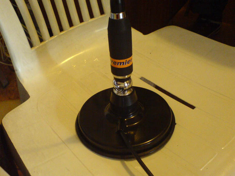

    Witam kolegów
    wiem ze temat był już wałkowany ale wyszukiawrka "dała kilka" niepełnych odpowiedzi, kupiłem antenke coś takiego jak tutaj tylko ze 160 cm
    http://www.allegro.pl/item201822713_antena_cb_sirio_as_100_z_podst_magnetyczna.html
    i facio mi ja dostroił tzn. tak kręcił miernikiem aż SWR wyszedł 1 uważam ze mnie nabijał w butelkę
    teraz chce kupić coś takiego prosze o Wasze opinie czy warto wydać 160zł
    • Strojenie anteny CB -- zciema gościa ze sklepu z antenami antena 61.jpg (77.52 KB) Musisz być zalogowany, aby pobrać ten załącznik.

    Po pierwsze: miernik nie służy do strojenia anteny, ale do pomiaru stopnia jej zestrojenia. Jeżeli nie masz bladego pojęcia w tym temacie a Facio to wyczuł, to może Ci wszystko wmówić, a Ty weźmiesz to za pewnik. Jeżeli gość miał miernik SWR z wbudowanym matcherem, to mógł zrobić taki numer, o którym piszesz . Ale sama antena , nadal nie jest poprawnie zestrojona.
    Po drugie: zanim kupisz drugą antenę, spróbuj ( moim zdaniem) popracować na obecnej . W przypadku problemów, opisz je szerzej na forum. Może uda się coś zaradzić na Twój problem.
    Napisz , jakiego używasz radia.

    źle sie wyraziłem z tym zestrojeniem, chociaż jeszcze dużo mam do nadrobienia, mam Alana 78+
    sprawdzenie zestrojenia wyglądało tak: podłączenie anteny i taka regulacja przyrządem aż wyszło 1,
    antene chce kupić bratu i wybrać coś takiego żebym sie nie wstydził prezentu,
    chętnie bym sprawdził jej zestrojenie ale nie mam za bardzo gdzie

    Ponieważ: - z tego co tu piszecie sprawdza sie SWR od 1 do 40 kanału,
    -zajęło ono 30sek
    -jakiś czas po tym byłem w trasie i zajechałem do serwisu i tam dopiero gość sprawdził wszystko jeszcze raz i ustawił

    Samo sprawdzenie SWR faktycznie zajmuje kilka sekund dla wprawionej ręki. Wydaje mi się, że koleś jednak nie znał się na strojenu i zaimprowizował ściemę kręcąc tylko potencjometrem w swoim S-metrze aby pokazywało SWR 1 :D antena zestrojona, klient zadowolony jakie to proste hehe.

    Poza tym piszesz wciąż o zestrojeniu anteny a decydujesz się na antenę z magnesem! Z natury rzeczy najlepsze efekty dają anteny zamocowane na środku dachu w wywierconej dziurze. Jeśli będziesz miał nawet taką "magnesówkę" dobrze zestrojoną to każde jej zdjęcie i ponowne założenie spowodować może jej rozstrojenie.

    zdaje sobie sprawę że zmiana auta zmieni prace anteny, jednakże auta są podobne wiec chyba nie będzie tak źle, zwłaszcza że świeżo kupiona antena działa od razu, jak to już inna sprawa.
    co do wiercenia otworu w dachu to raczej odpada (chyba ze zrozumiałych względów), moja magnesówka nie ma takich złych wyników, ale wiadomo ze chciało by się więcej,
    wiem że nie jest to może takie proste, ale był bym wdzięczny za jakiś zwięzły opis na co zwrócić szczególną uwagę gdy będę miał strojoną antenę żeby się nie dać oszukać (jak już napisałem praktycznie każda antena CB działa od razu)
