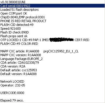

    Czy ktoś moze mnie oświecic,jak w/w sprzętem wgrac polski pakiet jezykowy?
    Ponizej info:
    Jak wgrać polski język do Sony Ericsson K750i za pomocą Se Tool?
    Sciągnąłem z supportu plik:
    r1aa008_emea1_fs.ssw
    Czy wystarczy wgrac ten plik i Complete Phone After Flash+Unlock After Flash?
    Czy potrzebne jeszcze inne?

    wystraczy ten plik :)

    W tym wypadku akurat wystarczy sam FS dograc (FS = PPM jak w Noki) ale zawsze musi wersja MAIN byc taka sam jak FS

    w wypadku cid49 proponuje wgrywać soft CA lub DB
    maja poprawione sterowniki itp itd
    i masz pewność,że klient nie wróci z białym ekranem
    po par(nastu) dniach ;)
