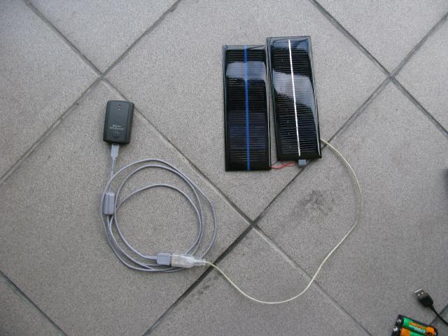

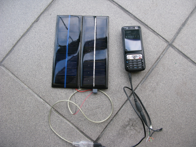

    Właśnie robię to samo :D
    Jak dobrać ładowarkę słoneczną do Nokii 6070 i aparatu Sony NP-FT1?Jak dobrać ładowarkę słoneczną do Nokii 6070 i aparatu Sony NP-FT1?
    Panele kupiłem w firmie Soltec.
    A kwestia ładowania akumulatora (litowo jonowego nie możesz podpiąć bezpośrednio pod panel bez żadnego układu ładowania) od aparatu tutaj:
    https://www.elektroda.pl/rtvforum/topic1017338.html
    Co do telefonu to możesz podpiąć bezpośrednio, ale dam jeszcze jako bufor do wszystkiego 4 akumulatorki AA.
