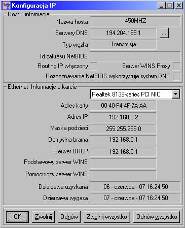

    Podaj wynik polecenia
    ipconfig /all
    z komputera - najprawdopodobniej tutaj będzie problem.
    Przyda sie też zrzut ekranu z ustawieniami WAN routera.

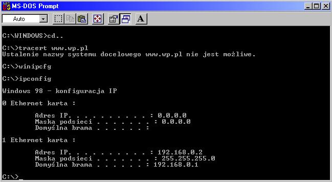

    Tą komendę "ipconfig" wpisałem w wierszu poleceń w DOS
    Jak skonfigurować router NETGEAR DG834G do Neostrady?
    Chyba o to chodziło.

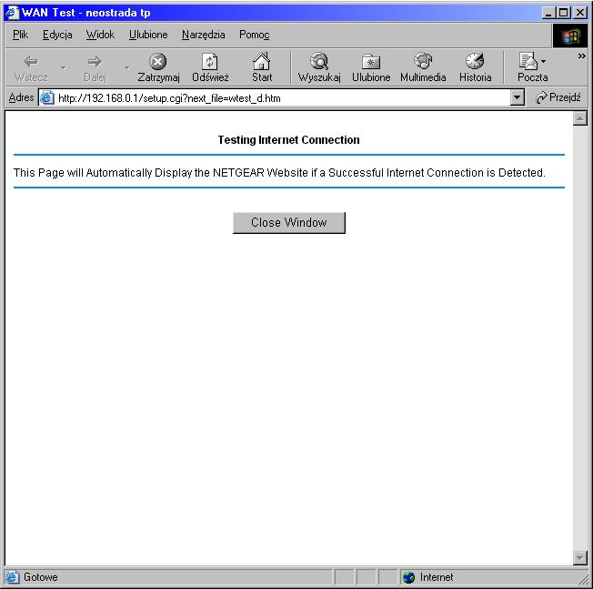

    A to jest zrzut ekranu z "WAN Setup"
    Chyba tez o to chodziło

    Masz w tym komputerze 2 karty ?
    Trzeba się zdecydować na której jest brama domyślna.

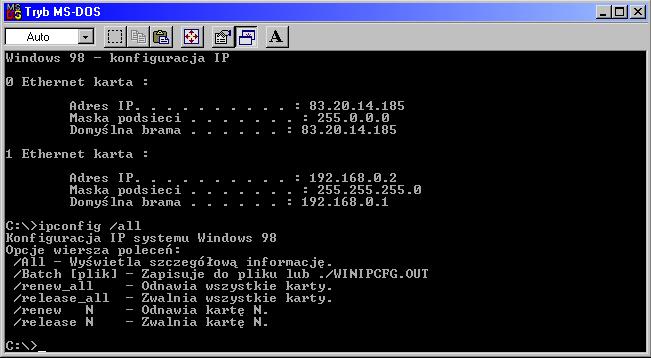

    Więc co muszę zrobić w tym celu? We właściwościach "otoczenia sieciowego" mam 3 karty:
    karta dial-up
    Realtek RTL8139/810 Family PCI Fast Ethernet
    WAN/ATM/ADSL miniport - czyli mój modem usb od neo.
    Ale bez modemu usb też nie mogłem się połączyć z netem.

    Daj zrzut ekranu polecenia winipcfg z karty Realtek z widokiem szczegółowym.
  • #8 3959932
    mbo
    Posty: 19691
    Pomógł: 2333
    Ocena: 845
    Tutaj wygląda na dobrze ustawione.

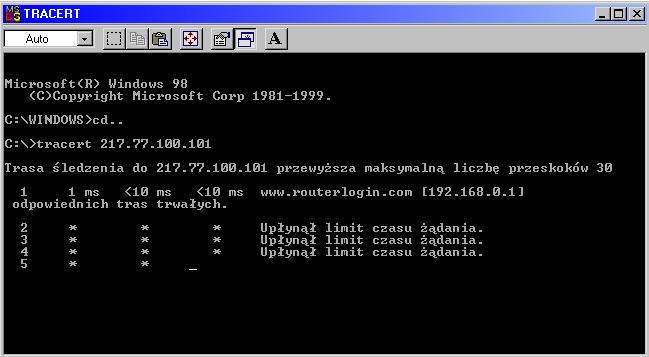

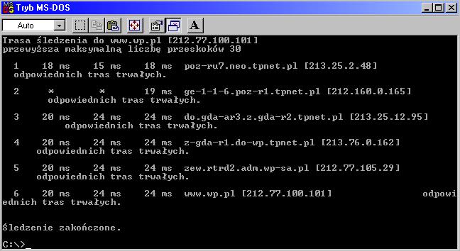

    Wklej wyniki poleceń
    tracert www.wp.pl
    tracert 212.77.100.101
    tracert www.wp.pl jest taki sam

    To jest przez router czy przez modem ?
    Wygląda jak by było przez modem.
    Ma być przez router (modem odłączony, tak jak przy wszystkich innych testach).

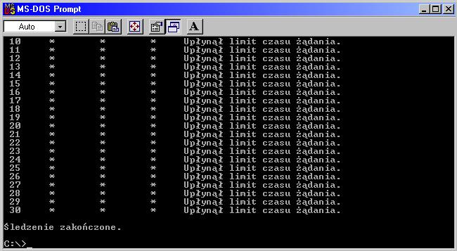

    Powturzyłem dla pewności jeszcze pozostałe:
    Dodaje jeszcze screen z tracert 217.77.100.101
    Tak jest ze wszystkimi numerami

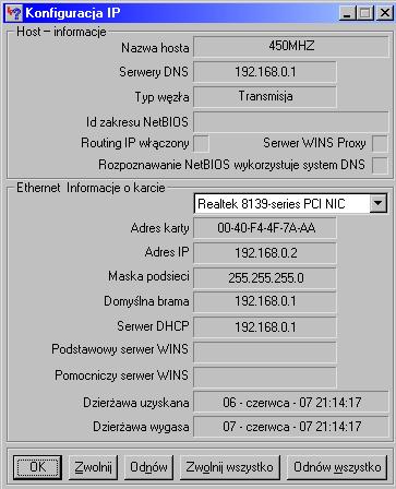

    Zmienilem trochę konfigurację i są lekkie poprawy. Mianowicie w "basic setup" ustawiłem tak jak jest poniżej i dzięki temu po wykonaniu komendy "tracert 217.77.100.101" pierwsza linia sia wczytała albo wyliczyła (nie wiem nie znam się na tym)
    "ip address" w "ADSL port" jest pewnie zły bo wpisałem ten z przykładu okna pomocy, bo niewiedziałem jaki wpisać.
    doszło tak do nr 5, potem przerwałem.
