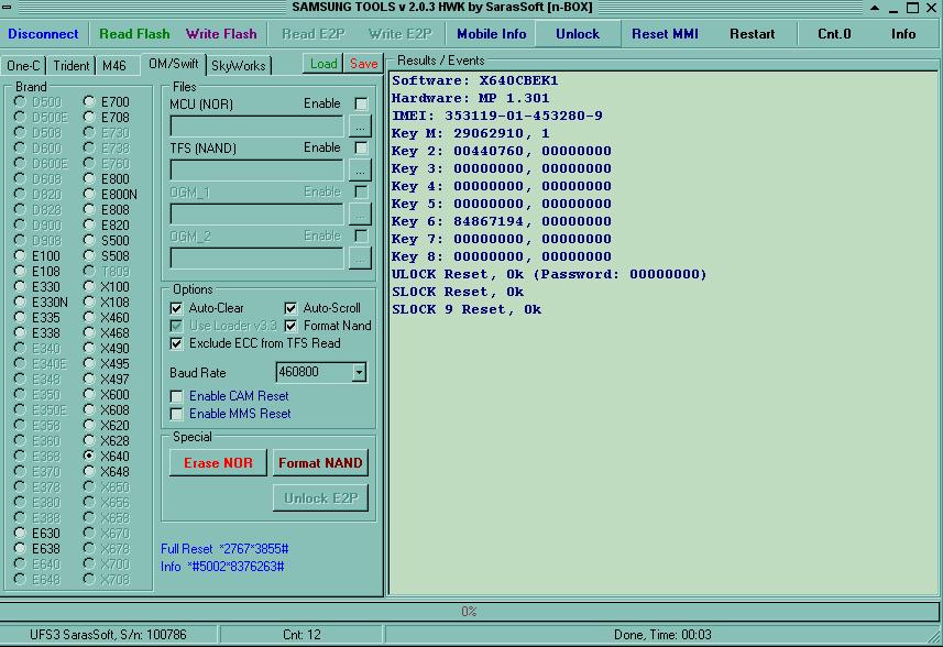

    witam
    czy moze mi ktos opisac krok po kroku jak sciagnac z x640 sim locka n boxem
    czy powinlo robic sie to z bateria czy da sie z czytac info jak telefon jest właczony i tym podobne
    z gory dzieki za pomoc

    Kabel do tego opisany jako A300. podłączasz do telefonu, wciskasz Unlock i wkładasz baterię, i to wszystko.

    niby w programie wszystko jest ok i sim lock schodzi ale nadal jest po wlaczeniu telefonu
    Jak zdjąć sim locka z Samsunga X640 za pomocą N-Boxa? Krok po kroku
    • Jak zdjąć sim locka z Samsunga X640 za pomocą N-Boxa? Krok po kroku sim.JPG (98.47 KB) Musisz być zalogowany, aby pobrać ten załącznik.

    Włoż obcą kartę sim i wpisz key2 i gotowe.

    dzieki za pomoc simlock zostal usuniety
