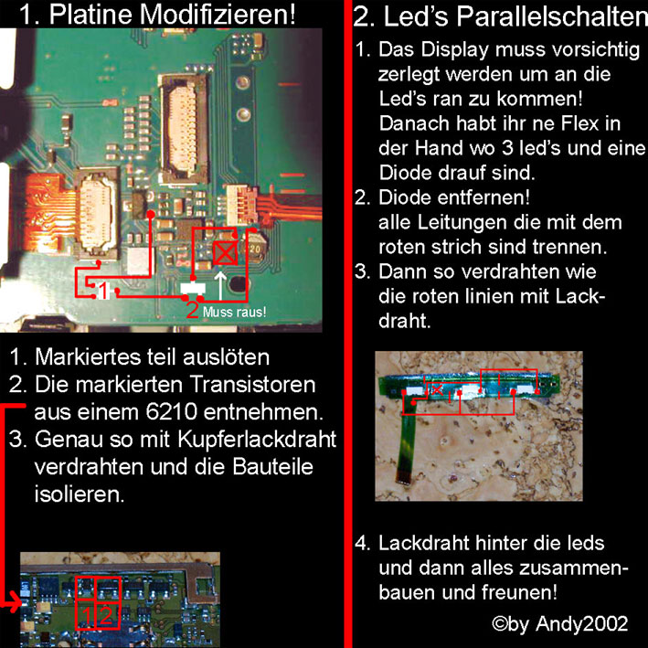

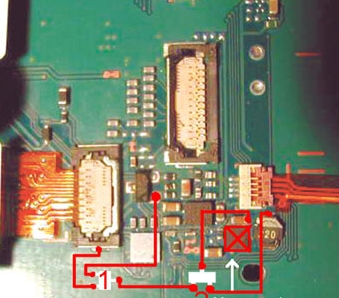

    Przetwornicy?? czyli dokładnie czego?? na przetwornice składa się układ sterujący, dławik i kilka kądzorków oraz rezystorków. Jeśli po zalaniu to na pewno układ sterujący poszedł a dokładnie kulki pod nim dokładnie ten
    Brak podświetlenia w nowym wyświetlaczu Sony Ericsson K700i - co sprawdzić?
    jeśli nie pomoże przelutowaniu (najlepiej zdejmij i postaw na nowo)
    to spróbuj tego
    Troszkę jest pracy przy tym i trzeba posiadać ździebko umiejętności ale działa przerabiałem już kilkakrotnie.
    hymn..układ sterujący...co to takiego akurat tutaj...przetwornica a ściślej converter DC-DC ,oparty jest głównie na chipie do tego celu wykonanym a całe sterowanie to jedynie aktywacja jego pracy lub deaktywacja napięciem stałym podawanym na jeden z jego 9_ ciu pinów.
    Przeróbka podana dalej nie jest moim zdaniem najlepszym wyjściem.Łaczenie równoległe LEDów (chodzi o napięcie) powoduje różną jasność świecenia diod w przypadku różnych ich charakterystyk nie mówiąc o prawidłowym dobraniu prądu w ich obwodzie.
    Wymiana chipa jest najlepszym wyjściem lub ew przerobienie układu na inny scalak (było to już opisywane)
