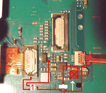

    Witam!
    mam k700i ktory nie ma podswieltenie znalazłąm taki schemat ale nie wiem skąd mam pobrać dwie części opisane 1 i 2
    może mi ktoś pod powiedzieć?
    w jakiej noki występują?
    proszę o pomoc
    K700i - brak podświetlenia - identyfikacja części - zdjęcie

    jakrzys
    Posty: 207
    Pomógł: 12
    Po co ta zabawa?? Wygrzej N2500 albo wymioeń z innego SE, szukaj opisywane wiele razy.

    macin00
    Posty: 65
    Pomógł: 5
    A wymieniałeś DC/DC converter (N2500) i sprawdzałweś cewke, że się za takie klejenie już bierzesz?

    piotrekkkkk
    Posty: 310
    Ocena: 12
    NIe nie wymienialem
    mam k500i ktore jest zepsuta i co mam z niej przełozyc?
    prosze pisać prosto:)

    jakrzys
    Posty: 207
    Pomógł: 12
    Najpierw wygrzej ten obszar, jak nie pomoże przekładaj.

    piotrekkkkk
    Posty: 310
    Ocena: 12
    wymieniłem przetwornice i nadal nic:(
    nie mam podświetlenia na wyświetlaczu:(
    nie da sie skrosować podświetlenia wyświetlacza z podświetleniem klawiatury?

    jakrzys
    Posty: 207
    Pomógł: 12
    Sprawdzałes czy LCD jest dobry???

    piotrekkkkk
    Posty: 310
    Ocena: 12
    wymieniłem ten układ zaznaczony krzyżykiem

    macin00
    Posty: 65
    Pomógł: 5
    A tą cewkę sprawdziłeś? Mam nadzieję, że na początku przyjrzałeś się dokładnie jak wygłąda złącze LCD, czy nie ma zimnych lutów i czy jest czyste?

    Poziom 37  
    Posty: 3987
    Pomógł: 223
    Ocena: 115
    A popatrzyłeś którym brzegiem ten układ wyjmujesz i wkładasz? One mają prawie niewidoczne oznaczenie także pomyłka jak najbardziej możliwa. Przetwornik prosty jak konstrukcja cepa - nie powinno byc problemów z pomierzeniem.

    piotrekkkkk
    Posty: 310
    Ocena: 12
    co fakt to fakt nie wiem ktora strona włożyć ten układ
    ale wkładałem na różne możliwości i nie działa:(
    telefon jest pozalaniu to moze jakaś scieżka padła?
    co wtedu trzeba zrobic?
