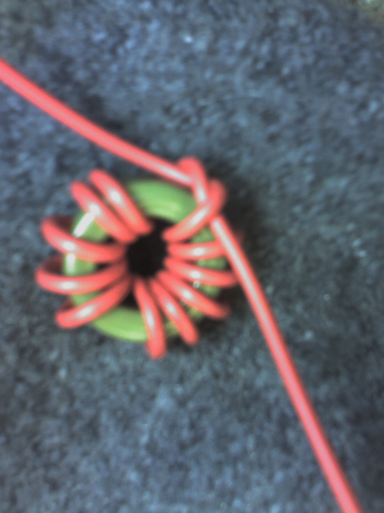

    Hajimo
    Posty: 42
    nie a tak mam oto nawinięte dobrze??
    HTML:
    <img src="https://obrazki.elektroda.pl/46_1181309702.jpg">
    Tradycyjny link:

    No to może zadam jeszcze pytanie z innej beczki. Jak jest podłączony wzmacniasz? Do instalacji (np. gniazdo zapalniczki) czy bezpośrednio do akumulatora?
  • #20 3965830
    Hajimo
    Posty: 42
    od zapalniczki
  • #21 3965930
    rafal8916
    Specjalista - spawarki
    Posty: 1406
    Pomógł: 143
    Ocena: 326
    Tak myślałem. To podłącz bezpośrednio do aku bo jak jest podłączony do instalacji to lubi zbierać różny syf. Jak już podłączysz do aku powinno być lepiej, jak nie to ze wzmacniaczem podłączonym bezpośredni do akumulatora kombinuj dalej (tzn. próbuj nawijać przewód zasilający na rdzeń). Przy podłączeniu bezpośrednim do aku i nawinięciu odpowiedniej liczby zwoi powinno być ok.
