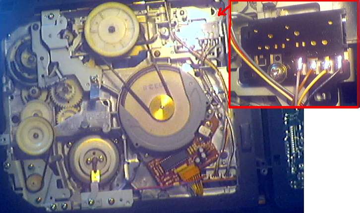

    Sprawa ma się następująco : Video Supra SV 2100 nie działa zegar. Są ślady działalności jakiegoś "rzeźnika" - ułamany róg płytki. Płytkę pokleiłem ścieżki naprawiłem, wymieniłem rezonatory. I nadal "kiszka" :cry:
    Ponieważ schemat jest nieosiągalny jak i aplikacji do tego układu nie mogę znaleźć to może bardziej doświadczeni Koledzy w tej dziedzinie będą wiedzieć w jakich sprzętach ten układ był stosowany. Idealnie by było, gdyby schemat takowego był na Elektrodzie.
    Nie ma sensu zciągać kilkunastu czy kilkudziesięciu schematów bez pewności czy natrafię na coś podobnego.
    I teraz pytanie z drugiej beczki : miałem problemy z uruchamianiem poszczególnych funkcji. Przeczyściłem styki switch'a i pomogło. Moje pytanko jest następujące - jeśli problem się będzie powtarzał jakie są szanse zdobycia nowego :?: Problem w tym, że nie ma na nim żadnych oznaczeń. Czy są one jakoś zunifikowane, czy każda marka ma swój typ :?:
    Za informacje z góry dziękuję :)

    SUPRA to takie klony nie do końca wiadomo czyje, różne mechaniki (FUNAI, SAMSUNG, ORION itp). Dla przykładu, SUPRA SV-2000II była klonem ORION`a VH-897RC. Gdybyś miał możliwości zrobienia fotki mechanizmu to można by ustalić jaka to mechanika i jakiego przełącznika funkcyjnego szukać.
    Poszukiwanego przez Ciebie M50754-363SP nie znalazłem w swojej bazie , ale z innym programem M50754-686 występuje w SANYO VHR-3100, którego schemat jest na Elektrodzie. Może ta aplikacja Ci pomoże.

    Co zaś tyczy się mechanizmu i switcha to w załączniku jest foto (z kamerki - więc jakość niespecjalna) może da się coś wypatrzeć :wink:

    Oglądnąłem tę fotkę i mechanizm jest mi znany tzn. robiłem takie ale za nic w świecie nie mogę go teraz skojarzyć z firmą. Próbowałem również zidentyfikować przełącznik funkcyjny w ilustrowanym katalogu, jest tam wiele podobnych ale takiego nie znalazłem.Sadzę, że sprawa nie jest pilna i jeżeli tylko wpadnie mi taki w rękę to dam znać.

    Moje obawy były stąd, że zaraz po czyszczeniu switch'a miał jeszcze momenty że czasami "wariował". Ale zauważyłem, że ma on niewielką regulację w przód i w tył i po kilku próbach udało mi się złapać optymalne położenie.
    Niemniej jednak jeśli komuś coś podobnego wpadnie w ręce to będę wdzieczny za informację czego to jest klon.

    Ten przelacznik funkcyjny przypomina panasonica, wg poltronica element numer 13.013 lub 13.027, kolko w lewym gornym rogu przypomina 13.010 (rowniez panasonic). Zdjecia w katalogu mam niezbyt wyrazne wiec moge sie mylic ale moze akurat...

    Ten mechanizm posiadały stare GoldStary, tak magnetowidy, jak i też odtwarzacze. Np. model magnetowidu GoldStar GHV1266. W tym ostatnim to nawet siedzi podany typ zegara. Przełącznik funkcyjny ma numer wg. Koeniga 16110.

    I to się zgadza (również GHV1245), ale przełącznik funkcyjny jest już nieosiągalny, chyba że ze staroci, na giełdzie.
