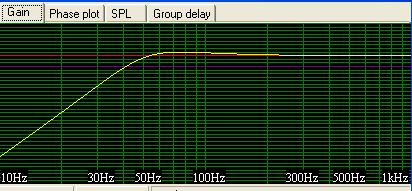

    wyszlo mi cos takiego przy glosniku ALPHARD CW 802:
    DANE TECHNICZNE :
    Impedancja [ohm] 4
    Rozmiar głośnika [cale/mm] 8 / 210
    Magnes [mm] 100x40
    Moc [ Waty Max ] 200
    Moc [RMS] 100
    Magnes waga [g] 985
    Pasmo przenoszenia [Hz] 33-4000 SPL [dB] 85
    Karkas cewki Alu
    Średnica cewki [cale / mm] 1,5 / 40
    X-max [mm] ± 4,7
    Fs [Hz] 46
    Re [Ohm] 3,6
    Le (1kHz) [mH] 0,99
    BL 4,6
    Qts 0,86
    Qms 2,32
    Qes 1,38
    Vas [L] 10
    Mms [g] 27,4
    Cms [mm/N] 0,42
    • Jakie głośniki do subwoofera w bagażniku? Propozycje i pomysły na obudowę copy copy.jpg (21.73 KB) Musisz być zalogowany, aby pobrać ten załącznik.
    • Jakie głośniki do subwoofera w bagażniku? Propozycje i pomysły na obudowę bez tytułu2.JPG (26.19 KB) Musisz być zalogowany, aby pobrać ten załącznik.
    • Jakie głośniki do subwoofera w bagażniku? Propozycje i pomysły na obudowę bez tytułu.JPG (25.02 KB) Musisz być zalogowany, aby pobrać ten załącznik.
