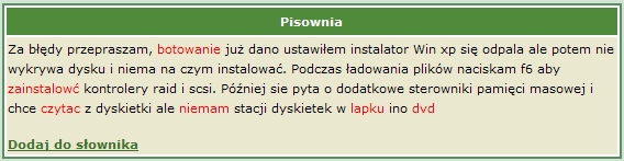

    Za błędy przepraszam, botowanie już dano ustawiłem instalator Win xp się odpala ale potem nie wykrywa dysku i niema na czym instalować. Podczas ładowania plików naciskam f6 aby zainstalowć kontrolery raid i scsi. Później sie pyta o dodatkowe sterowniki pamięci masowej i chce czytac z dyskietki ale niemam stacji dyskietek w lapku ino dvd
