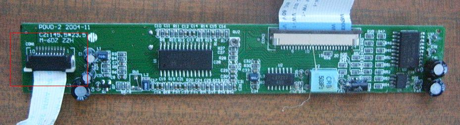

    Znalazłem wejście VIDEO dochodzące do sterownika matrycy oraz miejsca gdzie trzeba podać zasilanie (mowa o złączu zaznaczonym czerwonym prostokątem).
    Elektronika matrycy jest zasilana napięciem 5V, a układ podświetlenia (inverter) napięciem 12V.
    Pozostałe wyprowadzenia to wejście VIDEO i klawiatura sterująca jasnością oraz nasyceniem kolorów.
    W związku z tym wyświetlacz może pracować niezależnie od odtwarzacza DVD.
    Przenośne DVD Evidence DVD-P600 Problem z obrazem.
    Na razie wiem tylko tyle.
    Efekty opiszę niedługo.
    Pozdrawiam :).

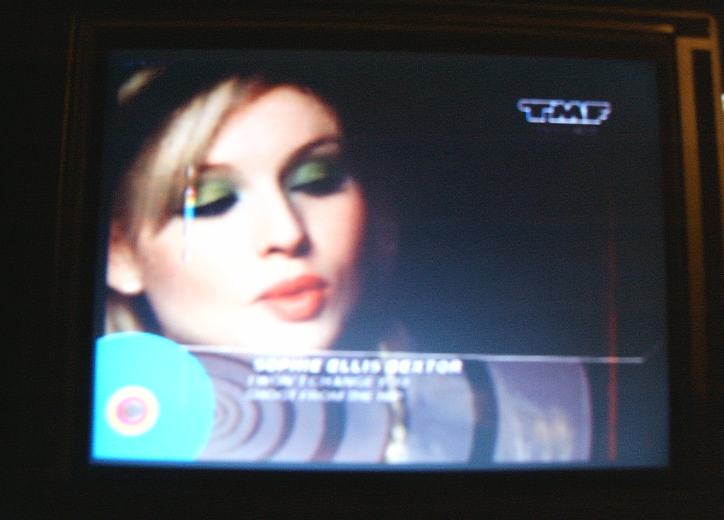

    Podłączyłem wyświetlacz do wyjścia TV-OUT karty graficznej.
    Zrobiłem taki kabelek:
    https://www.elektroda.pl/rtvforum/topic376983.html
    Efekt:
    (W rzeczywistości obraz jest lepszej ostrości - wina mojego aparatu).
    Okazało się że sterownik wyświetlacza pracuje w standardzie NTSC.
    W związku z tym odtwarzacz DVD był nieprawidłowo ustawiony na standard PAL co było powodem problemu.
    Podłączony do niego telewizor PAL wyswietlal dobry obraz.
    Nie mam możliwości przestawienia go na NTSC ponieważ funkcja ta prawdopodobnie znajduje się na pilocie którego brak.
    Żadna kombinacja przycisków klawiatury lokalnej nie przełącza standardu VDEO.
