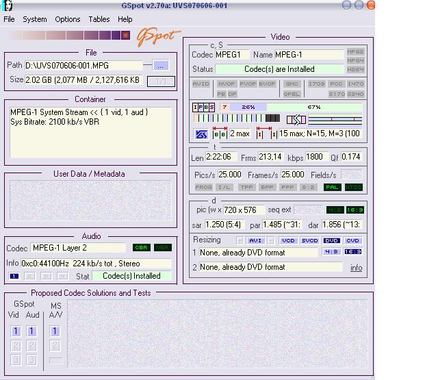

    Musze nagrac film na płyte DVD w formacie Video DVD
    Plik mam w formacie mpg i na dysku ma cos ponad 2 GB ale jak chce go nagrać na płyte to chce mi go przekonwertować na 9,4 GB a płytka ma tylko 4,7.
    W jaki sposób i jakim programem mam go przygotować aby zmiescił sie na płytke.
    Niestety w tej kwestii jestem zielony

    Pliki MPG najczęściej są zgodne z jakimś standardem (DVD, SVCD, VCD), a jeśli tak jest to istnieje możliwość ich authoringu do standardu DVD. Można to zrobić w DVDLab PRO.
    Najlepiej wczytaj plik do GSpot, zrób zrzut i dodaj zdjęcie do posta. Zobaczymy z jakim standardem mamy do czynienia i co ewentualnie będzie można zrobić.

    Unlead Video Studio chce nagrac 9,4 GB moze da sie to zrobic ale nie wiem jak
    A oto obrazek z GSPOT
    Jak nagrać plik MPG 2GB na płytę DVD 4,7GB bez konwersji do 9,4GB?

    Pliczek nie wymaga już żadnego konwertowania (already DVD format).
    Chociaż nie jestem pewien czy pójdzie podaną poniżej metodą (zawsze z mpeg2 robiłem a tu jest mpeg1)
    A najszybsza metoda na dvd z mpeg2 jaką znam to zdemuxowanie strumieni z mpeg-a (używam darmowego PVAStrumento), ew. montaż (darmowy Cuttermaran) i authoring ( darmowy DVDAuthorGui ) - 2GB... ja wiem... 25 min. i gotowe do nagrania dvd. Nie ma tu żadnej rekompresji, która zmieniałaby (na ogół pogarszając ) jakość - dvd wynikowe będzie miało te 2GB.
    DVDAuthorGui ma nawet możliwość zrobienia jakiegoś prostego menu, ale nie chciało mi się tego zgłębiać.

    Z tego co widzę kolega ma materiał w formacie MPEG-1 (VCD) a potrzebuje mieć MPEG-2 (DVD Video). Polecam zatem Avisynth (jako serwer klatek) oraz HC encoder jako koder MPEG-2. Oczywiście wszystko darmowe :wink:
