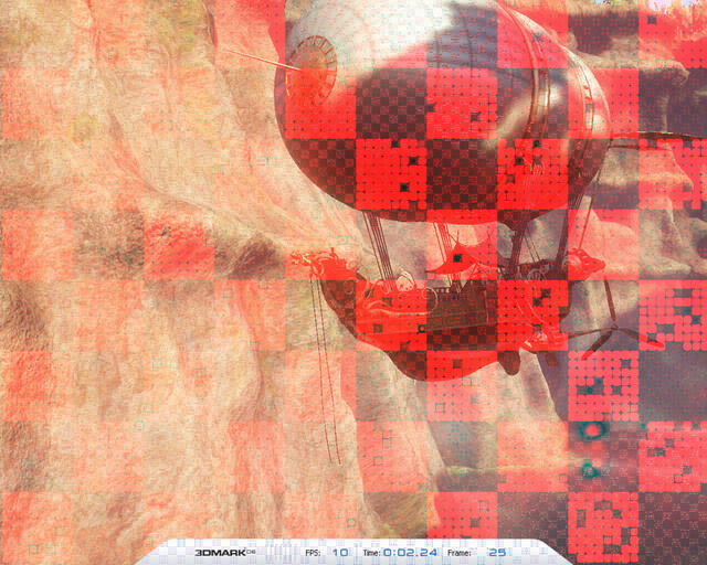

    Witam wszystkich, mam następujący problem.
    Kupiłem tydzień temu karte GeFoce Gigabyte 8600 GT 256MB i włożyłem ją wczoraj do nowo zakupionego (wczoraj kupiony) kompa i wszystko pięknie ładnie, póki nie odpaliłem testu w 3D Marku 2006 i 2005.
    Z tego co patrzyłem na stronach powinno być a u mnie jest
    3D Mark 2006 4800 3600
    3D Mark 2005 10000 8100 pkt
    czyli wydajność o 25% mniejsza niż powinna być.
    Dodatkowo wszedzie gdzie jest wyświetlana jakaś grafika 3D oraz na filmach, robią sie takie dziwne centki i kwadraciki, które w znaczącym stopniu psują widok.
    Nic z tą kartą nie robiłem, nie podkręcałem.
    Standardowo chodzi na: rdzeń-600MHz pamięci-720MHz (1440)
    Jest to model: GV-NX86T256D
    Mój komp to:
    * Athlon 64 X2 4800+
    * Pamięci ultraGEIL 2x1GB 800
    * Płyta Gigabyte GA-M57sli-S4 ver2
    * Zasilacz CHIEFTEC 450W (za 200zl)
    * 2 dyski 320 GB SATA
    * Grafika 8600GT
    Co to może być? Czy ktoś możę mi pomóc?
    Poniżej podaje zrzuty z ekranu:
    GeForce Gigabyte 8600gt - dziwne centki i kwadraciki
    POMOCY

    Problem może leżeć zarówno w karcie jaki płycie gł (centki-kwadraciki tzw artefakty).Na początek sprawdził bym kartę na innym komputerze.
    Miałem podobny problem z ati x1300 na pcie.Okazało się że w karcie nie łączyły wszystkie piny w slocie, po lekkim wysunięciu karty (za głęboko siedziała) praca wróciła do normy.

    No więc tak:
    dzień wcześniej (niedziela) byłem z kartą u kumpla i u niego nie było żadnych artefaktów, natomiast takie same słabe wyniki.
    W poniedziałek zamontowałem karte u siebie i wyniki te same, ale już od samego początku były artefakty.
    Jeszcze tego samego dnia pojechałem do kumpla sprawdzić u niego jeszcze rez i już artefakty były :cry:

    Wczoraj odkryłem coś nowego.
    Jeśli wyłącze "przyspieszenie sprzętowe DirectDraw i Direct 3D"
    wtedy filmy odtwarza już normalnie. Gry podejrzewam, pewnie też chodziłyby normalnie, ale w ogóle się nie uruchamiają przy wyłączonym Direct3D (co jest oczywiste).

    Wygląda na nieprawidłowe działanie układów odpowiedzialnych za akcelerację.
    Widzę dwie możliwości.
    Pierwsza to to że przy przenoszeniu/instalacji popalcowałeś płytke drukowaną lub któreś układy i w rezultacie przechwyciły ładunek elektrostatyczny z twoich rąk. To łatwo odkręcić: próbnik (taki "śrubokrętowy") w łapę i przejeżdżasz wszystkie nóżki scalaków na karcie. Mi niedawno pomogło w sytuacji prawie identycznej któwa wystąpiła z Radeonem 9600.
    Druga mozliwość to to że procek lub pamięć uległy przegrzaniu. Obniżenie częstotliwości procka i pamięci może nieco pomóc, ale nie jest to rozwiązanie permamentne - sugeruję wymianę bądź reklamację karty.

    Karta jest sypnięta, to oczywiste. Jak masz gwarancję to wiadomo co dalej.

    PS-metoda z próbnikiem nic nie dała
    No to w takim razie jasne że problemem jest permamentne uszkodzenie sprzętu - możliwe nawet że po prostu wada fabryczna.
    Popieram zdanie Iron64 - lepiej miesiąc bez kompa niż męczenie się z tym co jest.
