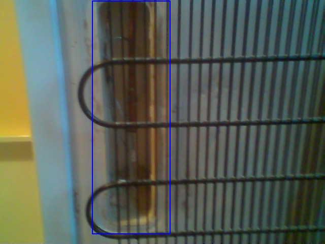

    jak wróciłem do domu po weekendzie to w tym miejscu było pełno lodu, wręcz wystawał spod tej zakładki. Pomidory w lodówce były zamrożone na kamień.

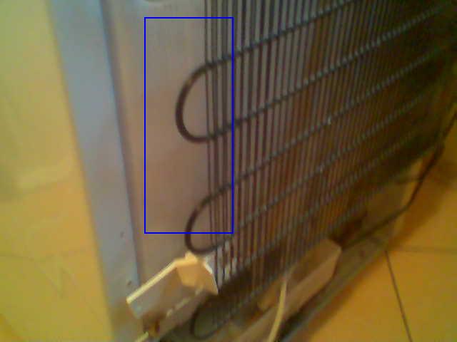

    I jeszcze jedno. Z tyłu lodówki pod izolacją zebrała się woda, o tu.
    Amica AK 260 - lodówka mrozi zamiast chłodzić, co zrobić?
    I tylko tu.
    Żeby pozbyc się jej musiałem zrobić malutką dziurkę w izolacji i pomału odsączyć.
    Czego to może byc przyczyna?

    Teraz jeszcze tylko pytanie, czy zbierająca się woda pod izolacją z tyłu jest czymś niebezpiecznym?
    Bo znów dzisiaj wyleciała spod niej woda.
    [/url]
    Więc kapilara jak to nazywacie, weszła do samego końca. Ten naddatek który było widac na zdjęciu wszedł cały. Nie ma już żadnego zawijańca.
