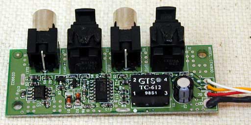

    Witam. Posiadam tuner sat Ferguson 3318SE. Chciałbym go podłączyć do głośników 5.1. Jest to zestaw Logitech X530, czyli niezbyt drogi - podłaczenie przez 3 jacki. W ferdku jest jedynie wyjście cyfrowe do dźwięku 5.1. czy jest jakaś możliwość podłączenia tunera do głośników? Odpada zakup amplitunera. Nie ma w kablu SCART wyjść do poszczególnych głośników?
    Ewentualnie czy jest jakaś karta dźwiękowa do kompa, która posiadałaby wejście SPDIF i możliwość dekodowania dźwięku do formatu analogowego w czasie rzeczywistym? Bo komp i tak chodzi ciagle.
    W komputerze mam karte dźwiękową SB Live 24bit.

    Jest możlwość aby karta sb live dekodowała dzwięk Dolby Digital, potrzebne jest tylko wejście cyfrowe dzwięku, poszukaj w dokumentacji karty, gdzie posaida takie wejście może bedzie można w prosty sposób je wyprowadzić lub pozostaje zakup takiego modułu http://www.creative.com/products/product.asp?category=13&subcategory=55&product=1780
    Jak widać na zdjęciu moduł taki posiada wejście spdif in
    Ferguson 3318SE. Podłączenie tunera pod głośniki.
    Tu zdjęcie wewnątrz takiego modułu

    MAsz taki moduł? Jak to działa?
    Że wejście cyfrowe będzie to wiem, ale nie jestem na 100% pewien czy taka karta będzie umiała dekodować dźwięk w czasie rzeczywistym.
    A drugi problem z dostępnością takiego modułu. Znalazłem na ruskiej stronce jak wyprowadzić wyjście SPDIF, ale ja potrzebuje wejście,

    Kabel "scart" posiada tylko wyjścia (wejścia) stereo a więc 2.0. Nie ma innego wyjścia jak zastosowanie oddzielnego dekodera lub amplitunera. Ten dekoder może być oddzielny (dość drogi) lub ze specjalną kartą dżwiękową o wejściu cyfrowym.
