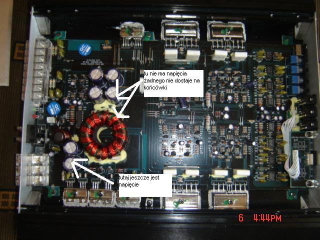

    witam mam problem ze wzmacniaczem magnata HOTROD 4000 zaczeły mi świecic 2 diody 1 power 2 diagnost podłączyłem do do napięcia i sprawdzałem do kąt ono przechodzi mam fotkę i tam jest napisane gdzie jest napięcie a gdzie nie ma . proszę o pomoc bo się nie znam. i nie wiem czy to może byc wina tej (przetworniczy czy czwojnicy )
    • Wzmacniacz Magnat Hotrod 4000 - świecące diody Power i Diagnost, co robić? DSC03032.JPG (70.62 KB) Musisz być zalogowany, aby pobrać ten załącznik.

    w jednym miejscu napisałem zle chodzi mi o zwojnice a nie (czwojnicy)

    Coś może obciążać zasilanie (np. uszkodzony scalak lub tranzystor stopnia mocy) i elektronika odcina napięcie (układ "wisi na ograniczeniu prądowym")
    To tylko jedna z dość prawdopodobnych hipotez. Prawdę mówiąc jeżeli chcesz bazować na materiałach pomocniczych na poziomie zdjęcia jakie zamieściłeś, to może być b.b.b.b.trudno cokolwiek poradzić.............
    Pozdrawiam i życzę powodzenia.
    ps
    Sprawdź wszystkie diody i tranzystory miernikiem złącza, czy gdzieś nie ma ewidentnego zwarcia.

    Sprawdż tranzystory w stopniu końcowym (te na radiatorach), prawdopodobnie są uszkodzone (zwarte) i dlatego wzmacniacz się zabezpiecza.

    dzięki zmacniacz zaniosłem do serwisu to będzie najlepsze rozwiązanie
