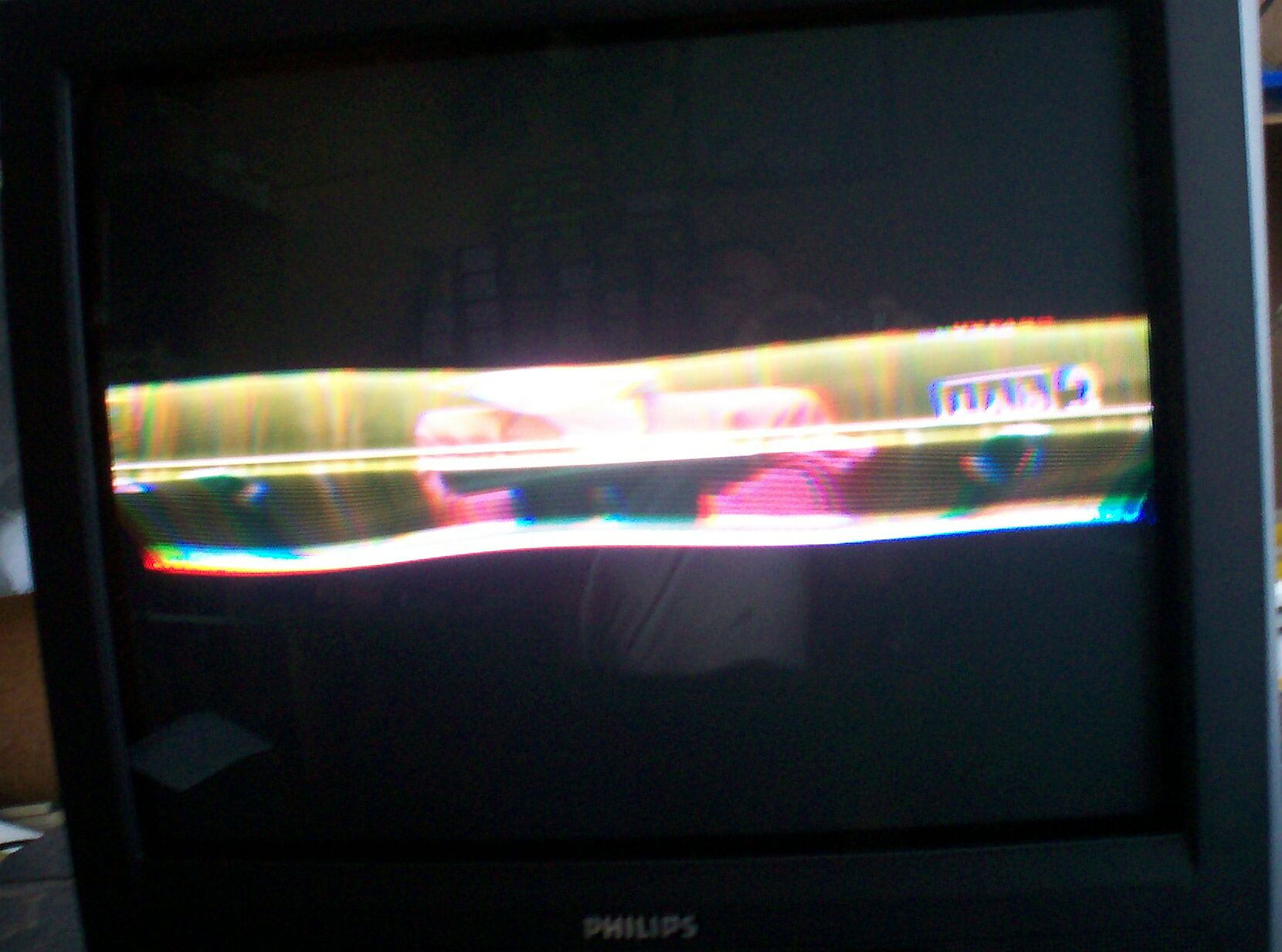

  • #14 4047776
    stereoo
    Posty: 739
    Pomógł: 39
    Ocena: 16
    wstawiłem TDA8362 4X i objaw jest taki sam jak na TDA8362 3Y. oczywiscie teraz elementy zamieniłem spowrotem na te o wartosciach dla układu pierwotnego TDA8362E 4X.
    A efekt jest taki
    https://obrazki.elektroda.pl/95_1183546693.jpg
    [quote="mirex"]TDA8361 5Y chodzi za 8361E 4X.
    Zmiana tych dwóch elementów przy przejściu na niższą wersję - np 3Y zawsze wystarczała.
    Może jednak coś z pionem.[quote]
    myślę,ze miałeś rację tym bardziej,ze teraz znalazłem przyczynę takiego obrazu:-( na cewkach odchyl V oberwany był nieznacznie jeden z dwóch cienkich drucików tam lutowanych do pina.
    Zostawiam w układzie TDA8362 4X i zamykam temat dziekując wszystkim za pomoc.
