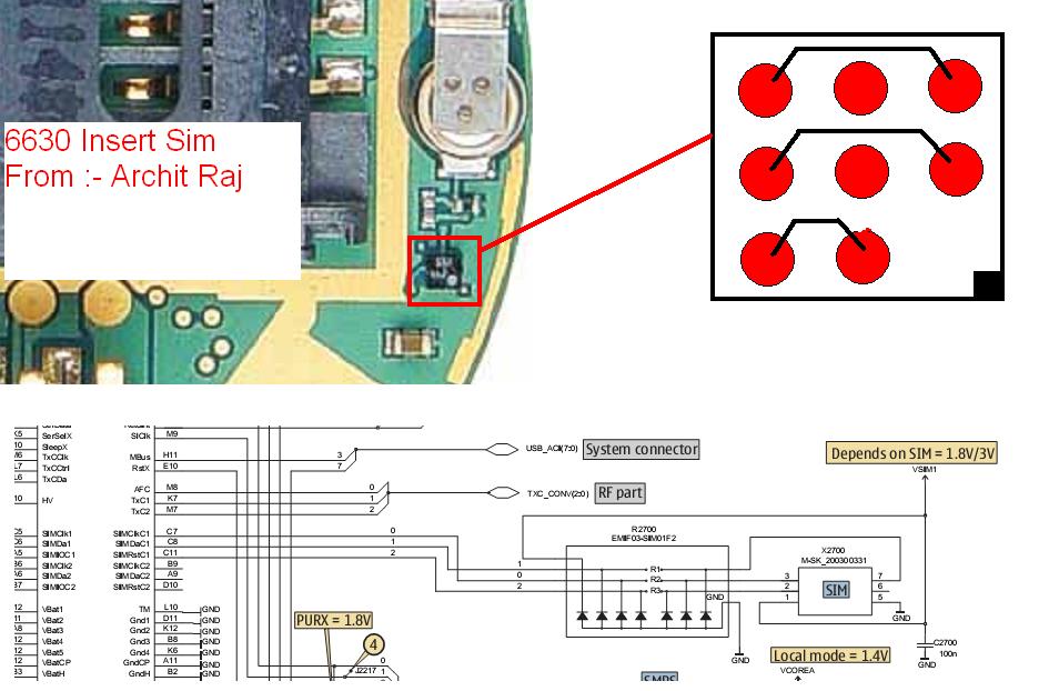

    Jak w temacie. Jaiiś czas temu kupiłem tą nokie na allegro z simlockiem ale już mi go zdjeli. Chodziła około miesiąca i nie było żadnych problemów. ALe nie dawno coś jej sie stało. Wyglada to tak że czasami odpala normalnie to znaczy pyta sie czy odpalić w trybie offline i chce pin, ale pochodzi przez pare minut i wywala "nieudana rejestracja karta sim", "telefon zostanie uruchomiony ponownie". No i po restarcie już nie pyta o pin tylko startuje w offline. Jak chce przełaczyć na profil Ogólne to "włóż karte SIM", mimo tego że karta nadal siedzi w telefonie. Oczywiście w innym fonie karta działa normalnie Magik który zdejmował mi z niej simlocka, mówił ze wgrać nowego softa przez NSU. Nie pomogło. Co teraz z nią zrobić zeby ją podnieść?? Kiedyś czytałem o płycie od 3310 i gdzieś mi obił sie o oczy element który jest własnie odpowiedzialny za takie historie w tamtym fonie. Może i w tym fonie jest coś takiego i po wymianie tego elementu będzie już w porządku??

    tak są takie elementy odpowiedzialene za czytanie karty sim, ale również jest opcja że simlock został źle zdjęty było dużo przypadków że po takiej akcji telefon padał i albo wcale się nie włacza albo neiwidzi katy itd

    witam za karte sim w tym telefonie tak jak w wielu nokiach odpowiada malutki glasik simIC w zalaczniku widac gdzie on sie znajduje,za nim jest wiekszy ukladzik polecam na poczatek wyczyscic oba i przygrzac HA i powinno byc ok.Co do zdjetego smoka to on nie ma zadnego wplywu na problemy z karta sim jesli sie nie uda zdjac locka to telefon sie nie wlaczy.
    zalaczam fotke simIC i pdf z rozmieszczeniem elementow na plycie odpowiedzialnych za sim.
    • 6630 sim.pdf (154.67 KB) Musisz być zalogowany, aby pobrać ten załącznik.
    • 6630 problem z kartą sim. Co zrobić, żeby ją podnieść? 6630.jpg (86.32 KB) Musisz być zalogowany, aby pobrać ten załącznik.
