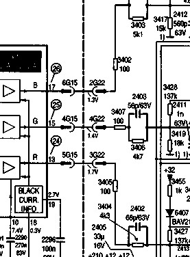

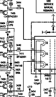

  • #14 4018292
    Mamber
    Posty: 459
    Pomógł: 33
    Ocena: 22
    Witam!
    Po mierzyłem napięcia na Katodach moim miernikiem na zakres napiecia stałego i na kazdej katodzie R-G-B mam
    napiecie 137V
    Philips 25CE6570/22B - brak obrazu, fonia działa, kineskop nie włącza się
    a na schemacie jest od 156-176v
    a na wejsciach sygnału RGB do płyty na kineskopie na wszystkich trzech wejsciach mam
    napięcie 0.7 V
    a na schemacie jest powyzej 1,3 1,4 ,1,7 v
    Co w takim razie jest nie tak moj miernik?? czy to objaw usterki??
