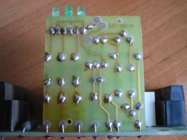

    z identyfikacją czyli ma 3 diódki świecące F&F czf-b, po piorunie ścieżki od spodu te przy złączce wyparowały i powierzchnia płytki też, reszta elementów wygląda dobrze i nie wiem jak podłączyć, może ktoś ma taki i mógłby zrobić zdjęcie ścieżek to byłbym wdzięczny

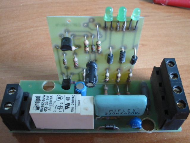

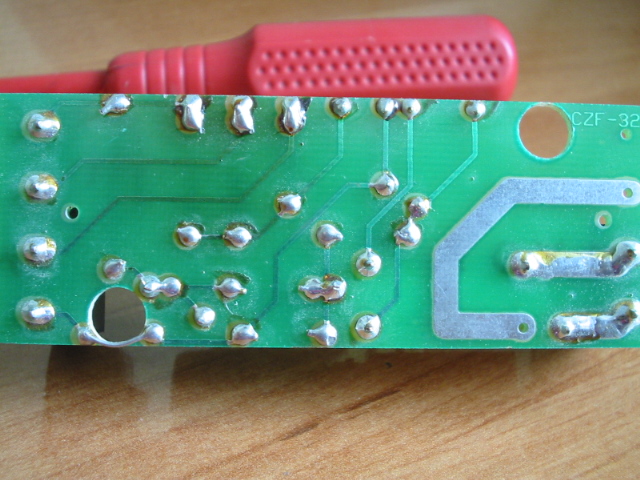

    Proszę bardzo oto fotki F&F czf-b

    jak naprawie postaram się narysować bo teraz nie ma sensu, bo nie działa prawidłowo tzn nie wyłącza styków przy braku jakiejś fazy, dopiero jak wszystkie odłącze lub N to pyknie, sprawdziłem pobieżnie wszystkie elementy multimetrem i są dobre, może dlatego, że powyższe zdjęcia są od innej wersji płytki bo u mnie jest CZF 321 i inaczej idą scieżki te od N

    naprawa powiodła się, ścieżki naprawione, dioda 1N4007 wymieniona bo była (niepełnosprawna) i działa
    rysowanie schematu nie powiodło się do końca bo z braku czasu nerwy mi puściły i nie dokończyłem a czujnik założyłem ale jeśli ktoś chce zeskanuję to

    Ciekawe czy ze skanu bedzie mozna sklecic schemat jak bys zeskanowal dwie strony to może udało by się narysować schemat ?
