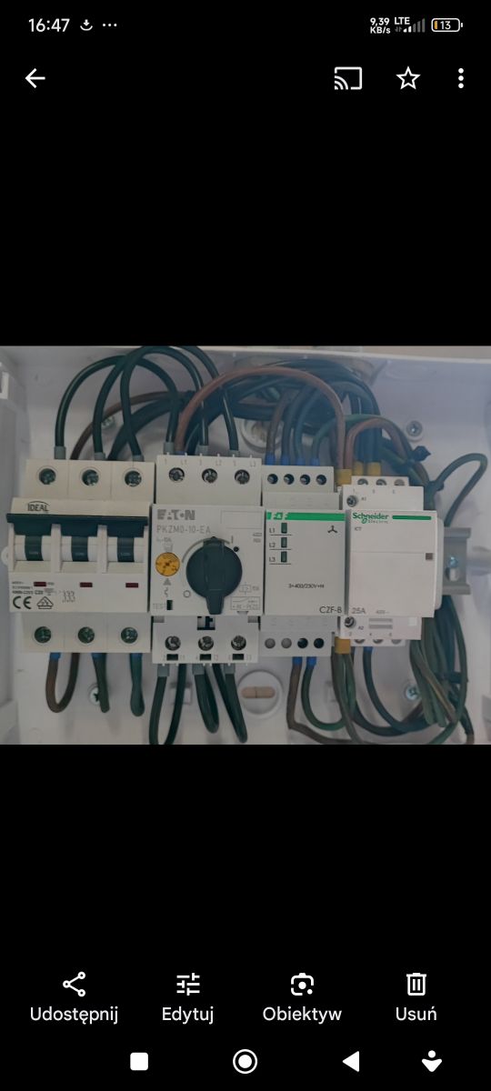

    Witam, czy te połączenie jest prawidłowe? Najbardziej zastanawia mnie, czy z czujnika zaniku faz styki 7,8 pytanie czy 7 daje na stycznik na cewkę A1? Bo 8 i A2 to wiem, że N. Ktoś dokładnie opisze?
    Zdjęcie skrzynki elektrycznej z różnymi komponentami i podłączonymi przewodami.

    Więc jak podłączyć ten czujnik, aby w przypadku zaniku jednej fazy silnik rozłączył się? Będzie on tylko zabezpieczał sam silnik.

    Czyli rozumiem, że tak jak na zdjęciu styk 7 podłączony jest do L1, a styk 8 do N.
    Więc pytanie, co rozłączy mi stycznik, gdy zabraknie fazy? Przepraszam, jestem laikiem.

    Więc co należałoby zmienić w tym połączeniu, aby było prawidłowo?

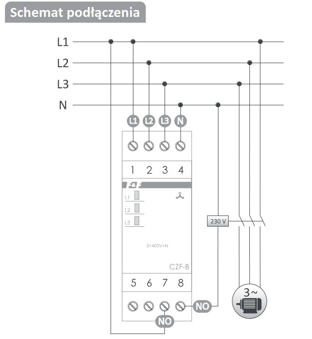

    @Siewca22 Jeśli nie rozumiesz schematu połączeń zawartego w instrukcji;
    Schemat podłączenia przekaźnika CZF-B z oznaczeniami L1, L2, L3, N.
    To proponuję zaprosić elektryka zanim coś lub siebie uszkodzisz.

✨ Użytkownik pyta o prawidłowe połączenie czujnika zaniku faz (styki 7, 8) do cewki stycznika A1. Odpowiedzi wskazują, że połączenie, które zamierzał zastosować, jest błędne i może prowadzić do zwarcia. Styk 7 czujnika CZF-B powinien być podłączony do L1, a styk 8 do N. W przypadku zaniku fazy, czujnik powinien wyłączać zasilanie obwodu sterowania, a nie bezpośrednio stycznik. Użytkownik jest zachęcany do zapoznania się z instrukcją czujnika oraz do skonsultowania się z elektrykiem, jeśli nie rozumie schematu połączeń.
