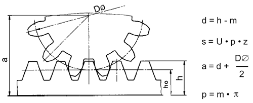

    Moduł zęba, to nie jego szerokość u podstawy. moduł "m" to odległość między punktami przecięcia sąsiednich zębów ze średnicą podziałową koła podzielona przez pi. CZyli tak jakby od wierzchołka do wierzchołka zęba, ale trochę niżej, bo średnica podzialowa znajduje się między wrębem i wypustem. Trochę ciężko to wyjaśnić bez rysunku, a nie chce mi się rysować.

    Dziękuję za tą odpowiedź, bardzo mi pomogła, jednak widzę że jest problem z dostępnością takich małych frezów jak mi potrzeba (m=3mm), ale poszukam jeszcze i może coś z tego wyjdzie... dla wszystkich tych których interesuje ten temat zamieszczam obrazek znaleziony w necie dla lepszego zobrazowania sytuacji...
    s - droga
    p - podziałka
    U - obroty na minute
    z - ilość zębów
    a - odległość od osi
    m - moduł
    DØ - średnica podziałkowa koła
    ho - wysokość osi rzeczywistej
