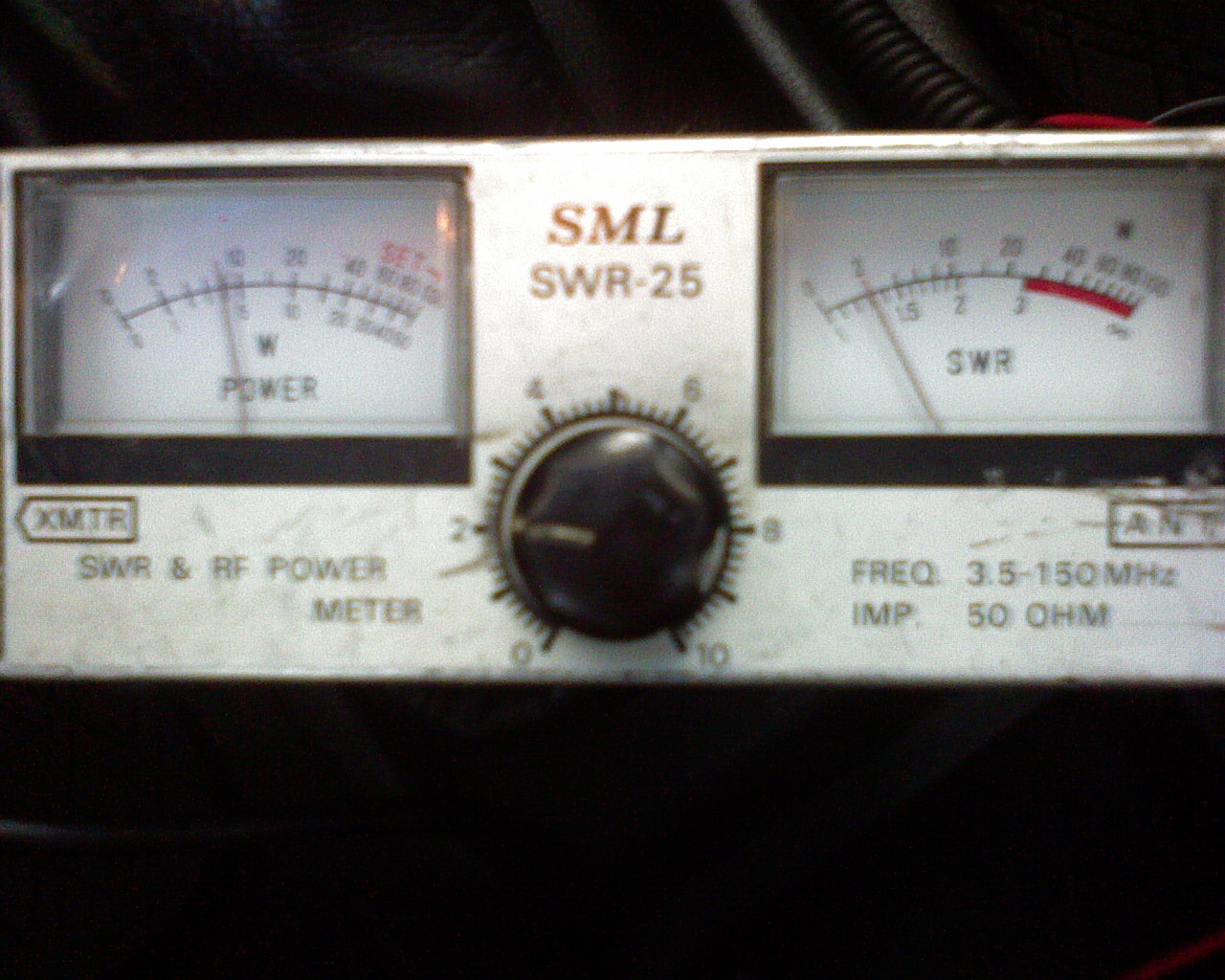

    Witajcie
    Mam takie urządzenie do pomiaru SWR jak w temacie. Oprócz podłączeń nie bardzo wiem co i jak. Może ktoś wie jak to obsłużyć??
    Brak jakichkolwiek przełączników, tylko sam potencjometr.
    Zdjęcie w załączniku

    Witam.potencjometrem ustawiasz na lewym mierniku wskazówkę w pozycji oznaczonej Set,a na prawym odczytujesz SWR.Dla sprawdzenia zamiast anteny podłącz opornik 50Ω/4W-swr=1;100Ω to swr=2.powodzenia.

  • #4 4001921
    pabloo77
    Posty: 6

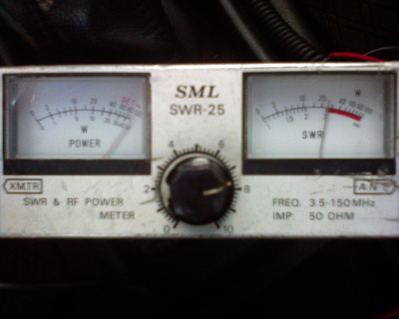

    Niestety w tej chwili nie mam możliwości podłączenia sztucznego obciążenia, ale sugerując się podpowiedzią kolegi juro54
    próbowałem w podany przez niego sposóg odczytać wartość SWR i oto efekty:
    Jak obsługiwać miernik SWR SML SWR-25 z jednym potencjometrem?
    Natomiast gdy wskazówkę na skali POWER ustawiłem na ok 4W to wynik pomiaru przedstawiał się tak:
    Co Wy na to?
    Sorki za jakość zdjęć - ale coś widać.

    Kolego radiosystem praw elektrotechniki nikomu nie udało się "obalić" w tym temacie.Dopasowanie jest jak obie impedancje są równe(nie ma wtedy fali odbitej(wskaźnik fali odbitej pokazuje "0").Przed chwilą sprawdziłem osobiście na radiu CB:na obciążeniu 50Ω swr=1,na 75Ω(taki miałem) swr=1,5.Wzór: swr=Z_anteny/Z_radia.Co do tego miernika to prawdopodobnie ktoś w środku "grzebał".W swojej praktyce zaobserwowałem,że im mniejsza znajomość tematu tym większa energia w kręcenie czym się tylko da,nie uwzględniając,że wystąpiło uszkodzenie,a obrotami śrubokręta nie da się naprawić np.tranzystora.Proponowałbym miernik skalibrować korzystając np. z książek znanego Janeczka.pozdrawiam.

    Dla wszystkich zainteresowanych podaje informację jak stroiuć antewnę tym ustrojstwem:
    Sposób jest taki jak sugerował kolega juro54 czyli:
    informacjęuzyskałem na podstawie porównania ze wskazaniami innego miernika do pomiaru SWR.
    Wszystkim dziękuję i zamykam temat
